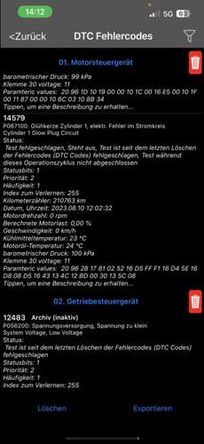

Guten Tag, ich weiß nicht mehr weiter und brauche eure Hilfe liebe Community!

3. Problem Hier brauche ich eure Hilfe :(
Ablauf wie es zum Schaden kam:
Ich bin auf der Autobahn der Wagen ist schön warmgefahren ich gebe bisschen mehr Gas locker über 200km/h fahre über eine Erhebung auf der Autobahn und dann ging es los.
Leistung ging zurück konnte kein Gas geben bzw. Der Wagen nahm keine Gas mehr an.
Dann gingen die Leuchten an vorglühlampe und die Fehler mit DPF Störung.
Ich dachte so das war’s mit dem Wagen hab den noch während der Wagen gerollt ist ausgemacht und blieb dann auf der rechten Spur stehen.

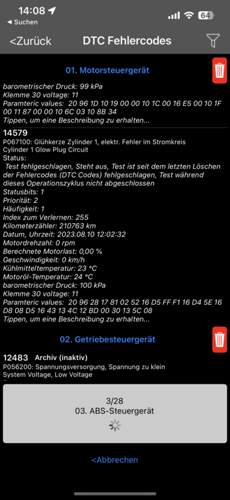

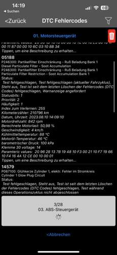

So sah die Fehler und dachte mir Okey dpf voll notregenaration und das wird schon. Aber das wird nichts DPF will nicht leer gehen.
Laut meiner Werkstatt Differenzdrucksensor getauscht, drosselklappe wurde auch getauscht weil der anscheinend nicht geöffnet hat wenn ich es nicht falsch verstanden habe. -700€ hat mich das gekostet… für nichts. Drosselklappe gebraucht gekauft.
Der Wagen will immer noch nicht vorangehen. Maximal fährt der 20-30.
Irgendwas füllt andauernd den Partikelfilter und ich komme net weiter…
Injektorwerte wurden ausgelesen Injektoren arbeiten sehr gut. Also kann nicht an denen liegen.
Vielleicht einer eine Ahnung woran es liegen kann?
Im Anhang paar Details mit Bildern.
