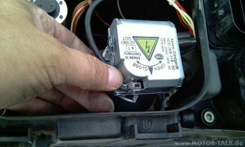

ne kurze Frage auf welche ich aber spezifisch keine Antwort finde. Ich habe mir einen Audi A6 4F Baujahr 07.2004 gekauft, aber in dem Xenonscheinwerfern mit Kurvenlicht befinden sich keine Xenonbrenner und ich weiß nicht welche ich kaufen soll. Mir wurde bei dem Freundlichen nur gesagt, dass es D2S sind aber dazu finde ich bei Ebay nur die Birnen, ohne die Steuergeräte (außer D3S aber ich weiß nicht ob die passen: *Klick mich* ). Könnte mir jemand von euch helfen, ich bin ratlos =(

da kommt ein kleiner viereckiger kadten drauf ca 5x5 cm in den dann das Kabel gesteckt wird und mit einer Klammer gesichert wird!
Und genau dieser Kasten fehlt mir, kriegt man den einzeln? Hat jemand eventuell eine Teilenummer dafür? Kann ich alternativ einen D1S oder D3S verbauen? Ohne Licht fahren ist blöd ;D

so sieht das Ding aus... je eins pro Seite!

VFL Baujahr 2004 ohne die LED's laut den Freundlichen auf jeden Fall D2S, wie gesagt, mir fehlt dieser blöde Adapter, die Brenner hab ich bereits wie auf dem Bild zu sehen, aber bekomme ich einzeln diesen Adapter um die Brenner anschließen zu können? Eine Teilenummer oder ein Angebot im Internet wäre super, ich finde diese Teil nicht und mit Adapter zusammen nur D1S oder D3S aber da bin ich mir nicht sicher ob es passen würde....
Ich liebe dich verdammte scheiße ich liebe dich!!!!!! Ich habs! JUHUUUUUU!!!
Teilenummer lautet 5DD008319 und gibt massig davon bei Ebay =DDDDDDDD

Beim aufsetzen dran denken.... sie passen in verschiedenen Stellungen rauf... lassen sich aber nur in einer bestimmten Position sich verdrehen.. recht leicht dann auch... also nicht mit Gewalt drehen !!

sind die richtigen... du brauchst je Seite einen !
