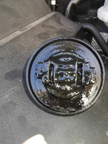

Hallo ich habe wie im Titel schon geschrieben einen A6 4F TDI 2,0 mit 140 PS und Vorfacelift, mit Baujahr 2007. Aktuell hat er eine Laufleistung von 232.000 Km, gekaut habe ich ihn vor ca. 9 Monaten mit 221.000 Km Laufleistung.
Vor rund 6 - 7 Monaten musste ich das erste mal ca. 1 Liter Wasser nachfüllen. Danach wieder nach ca. 2 Monaten in etwa die gleiche Menge, nach ungefähr 1000 - 1500 km Fahrstrecke. Seit dem ist das langsam aber sicher vom Zeitraum und Laufleistung immer kürzer geworden. Aktuell kann ich nach ca. 500 Km einen lockeren Liter Wasser nachfüllen und kann nirgends eine Austrittsstelle feststellen.
Seit gut 2 Monaten kommt nun auch noch Ölverlust hinzu, was leider auch immer mehr wird. Hier kann man allerdings im Motorraum sehr versaute Stellen erkennen und tropft regelmäßig nach unten auf den Boden ab.
Nur leider kann ich nicht feststellen wo das Öl genau austritt. Vom Fahrgastraum aus betrachtet ist aber der Motorraum und vor allem der Motorblock selbst auf der rechten Seite Richtung Frontscheibe hin versaut. Man sieht sogar an der Wand zum Wasserkasten hin einzelne Ölspritzer, so als wenn er es mit Druck dagegen spritzen würde.
Irgendwo hatte ich hier im Forum schon mal was gelesen von wegen AGR Kühler und Wasserverlust, finde den Beitrag aber nicht mehr. Darüber hinaus habe ich aber eben auch noch die Sache mit dem Ölverlust, den ich aktuell als brisanter einstufe.
Wer kann mir hier erst mal weiter helfen und mich auf die richtige Spur bringen? Wie hoch ist die Wahrscheinlichkeit das hier die Kopfdichtung durch ist und warum habe ich dann einen Ölverlust, der eindeutig den Weg nach außen findet. Denke mal, wenn es die Kopfdichtung wäre, dann würde hinten am Auspuff mehr rauchen, weil er Öl und Wasser verbrennt, bin aber auch keine KFZ Profi.
Hoffe, ihr habt mir hier ein paar gute Tipps zur Vorgehensweise und wie ich korrekt lokalisiere. Ich hänge mal noch ein paar Bilder mit an, die ich so in den letzten Wochen gemacht habe.

Keiner eine Idee, Gedanken dazu oder gehen euch noch irgend welche Angaben dazu ab? Ist das mit dem Motoröldeckel vom aussehen her eigentlich normal oder ist das Wasser mit im Spiel?

Sieht für mich nach Wasser im Öl aus. :( Wenn Du sicher gehen willst, ziehe eine Ölprobe und schicke die zu Oelcheck.de. Für ca. 50,- machen die eine Ölanalyse, wo u.a. Wasser und Glykol gemessen wird.
Der 2.0 PD TDI fällt im A4 8E Forum als A4 B7 häufiger durch Risse im Zylinderkopf, ausgenuddelte PDE-Sitze, verschlissener KGE im Ventildeckel (Ventildeckel bitte dann einmal neu) und sterbenden Sechskantantrieben für die Ölpumpe auf.
Ich würde erstmal das Öl erneuern, dann die Öl feuchten Stellen mit Bremsenreiniger o.ä. reinigen, dann fahren und dann gucken, wo genau das neue Öl rauskommt.

Schon mal Danke für eure Einschätzung und ersten Antworten. Habe gestern Abend das Auto auch noch in die Werkstatt des Händlers (freie Werkstatt) gebracht und vorhin auch am Telefon mit dem Mechaniker gesprochen.
Für den Ölverlust war dem seine Einschätzung auch erst die KGE, was er aber erst sicher sieht wenn er das System (Ventildeckel usw.) auseinander nimmt.
Der hat heute auch erst mal mit Bremsenreiniger oder was auch immer den Motorblock weitestgehend sauber gemacht und kann schon mal sicher die Ventildeckeldichtung sagen, wo es ziemlich massiv raus drückt. Das bringt ihn erst mal als Ursache auch wieder zur KGE. Bei meinen Bildern kann man ja an der Spritzwand zum Wasserkasten hin ja direkt die feinen Ölspritzer erkennen.
Laut Mechaniker ist wohl auch im Ausgleichsbehälter vom Wasser bereits ein Ölfilm drin. Das konnte ich für mich jetzt so nicht erkennen, habe aber auch nicht rein gegriffen, sondern nur immer Wasser nachgefüllt.
Er denkt nicht das es die Kopfdichtung ist, sondern eher an den AGR Kühler oder Ölkühler, kann das so aber jetzt noch nicht ganz sicher sagen. Wie beurteilt ihr so eine Sache?
Er will jetzt die Sache zerlegen und wohl schon mal Ölkühler, AGR-Kühler und Ventildeckeldichtung + Kleinmaterial das notwendig ist bestellen. Er meint es kommen so ca. 800 - 900 Euro kosten auf mich zu. Sind das reelle Aussagen und Kosten? Dürfte es sich damit wieder alles erledigt haben?

Die KGE ist irreparabel im 2.0 PD TDI. Da hilft eigentlich nur ein neuer Ventildeckel, der diese KGE beinhaltet. Die kommt leider einfach aufgrund der Zeit und der gefahrenen km. Kopfdichtung ist natürlich das letzte wo man ran will, wenn erstmal andere Ölquellen (z.B. Ölkühler) in Frage kommen können. AGR-Kühler hat eigentlich keinen Kontakt zum Ölkreislauf, hier sehe ich keinen Grund, wie bei dortigen Undichtigkeiten Wasser ins Öl kommen soll. Es sei denn, Kühlwasser gerät über die Ansaugung in die Brennräume, dann müsste aber der Wagen weißes Abgas hinter sich herziehen und ein Wasserschlag könnte auch drohen.

Jupp, dass was ich im A4 B7 Bereich zu den 2.0 PD TDI 140 PS regelmäßig lesen muss, ist, dass KGE nur durch Austausch des Deckels instandsetzbar ist.
Wie Wasser ins Öl kommt, haben wir bereits oben thematisiert. Ich würde dieses Öl erstmal rauswerfen und die offensichtlichen Teile instandsetzen. Dass danach noch immer Öl ins Wasser kommen kann, ist natürlich dadurch leider nicht ausgeschlossen. Bevor ich aber den Kopf runterreiße (wegen ZKD), würde ich aber auch alles andere erst ins Visier nehmen.
KGE kostet zwischen 150 und 180 Euro an Material. Einbau kannst du mit etwas Erfahrung und Fingerspitzengefühl selbst machen. Ist nicht kompliziert. Brauchst nen kleinen Drehmomentschlüssel.
