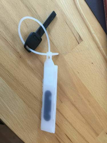

Hallo Zusammen,
Ich habe ein Problem und hoffe jemand hat ne Idee dazu
Wenn ich den Schlüssel einstecke, bleibt das Display dunkel. Es tut sich nichts, wenn ich den Schlüssel drehe. Woran könnte es liegen? Dieser folgende Fehler wird mir angezeigt:
1 Fehler gefunden:
01176 - Schlüssel
004 - kein Signal/Kommunikation - Sporadisch
Umgebungsbedingungen:
Fehlerstatus: 00100100
Fehlerpriorität: 2
Fehlerhäufigkeit: 2
Verlernzähler: 110
Kilometerstand: 175748 km
Zeitangabe: 0
Datum: 2019.03.31
Zeit: 10:45:31
MfG

Hast du den nicht?
@RudiS schrieb am 6. April 2019 um 17:30:17 Uhr:
@Atomickeins
Hast du den nicht?
ich weiß nicht genau ob ich beim 4F-Kauf einen bekommen habe, jedenfalls habe ich aktuell keinen. Ich hatte aber mal einen bis er abgebrochen ist und kenne/kannte das bisher eher unter dem Begriff Notschlüssel...
Angeblich funzt der fast wie der originale Schlüssel, natürlich ohne Funköffnung. Des weiteren kann man damit nicht das Handschuhfach und den Kofferraum öffnen. Deshalb auch Werkstattschlüssel genannt weil man da bei der Autoübergabe seine Wertsachen im Handschuhfach einschließen kann.
Müsste auch beim 4f dazu sein.
alles klar, ich will Euch nicht widersprechen 🙂
Aktuell habe ich für unsere 3 Audis keinen Werkstattschlüssel. Möglicherweise war bei den Gebrauchtwagenkäufen keiner dabei aber das weiß ich nicht mehr.
Ich hab den “Werkstattsschlüssel” auch. Allerdings wurde der mir als “wet-key” vorgestellt. Wenn man denn mal am Strand surfen geht 😁
Ja, ich weiß, ich hab den Freundlichen auch dumm angeguckt und darauf verwiesen dass es damals noch nicht der erste April war... 😁
Aber ohne Batterie geht’s auch... bei mir zumindest. Habe selber versucht da ich überlegt hatte evtl. Ne Ersatzbatterie am Start zu haben.
Edit: P.s.: @Atomickeins dann würde ich mal die check Taste drücken und mir die Kilometeranzeige angucken. Da wird angezeigt wie viele Schlüssel angelernt wurden 😉. 3/3 is bei mir. 3 der möglichen drei wurden angelernt. Die hab ich auch alle. Wenn du nur zwei hast z.B. dann sollte da 2/3 stehen usw. 😉
@A6Aussie:
ich habe das mit der Check-Taste gerade mal versucht und es war gar nicht so einfach. Zündung aus: nichts, Zündung an: nichts, Motor an: nichts, Motor an und einmal drücken: nichts, Motor an und zwei- oder dreimal drücken: klappt.
Egal, da steht 3/3 und den Plastikschüssel habe ich auch soeben gefunden, beim Kauf des 4F (März 2013) gab es den Zweitschlüssel in einer kleinen Schlüsseltasche. Darin ist ein kleines Fach worin der Plastikschlüssel die ganze Zeit versteckt war, ich hatte das bisher nur noch nicht bemerkt 🙂
