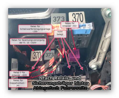

wenn der Anlasser sich dreht, dann könnte es an dem Kraftstoff Relais liegen
Nein Anlasser macht gar nichts gibt es dafür auch ein Relais?
Es gibt sogar zwei Relais für den Anlasser.
Ok dann werde ich die auch mal anschauen
@Atomickeins schrieb am 18. Januar 2024 um 16:46:21 Uhr:
Weiß du wo die sind ?
9fach Relais- und Sicherungsträger hinter Ablagefach Fahrerseite, also links unterhalb vom Lenkrad hinter der Verkleidung (siehe Bildanhang).
9fach-relaistraeger-hinter-ablagefach-fahrerseite
Jetzt bin ich noch mal haben Jetzt alle Relais durchgesehen und alle sind ganz
Fahrzeug Daten A6 4f 3.0 tdi quattro
Fehlermeldung kraftstoffpumpenrelais kaputt aber ist anscheinend ganz
Hab eine neue Batterie eingebaut und die nicht angelernt kann es damit zusammen hängen
Hast du die Relaisträger auch geprüft?
