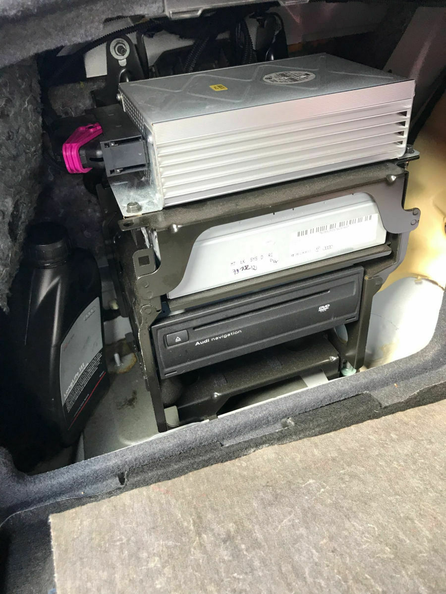

Hallo an alle da draußen, ich bitte um eure Hilfe.
Mein A6 4F 3,0 TDI BJ 05 hat seit einiger Zeit einen Totalausfall des MMI, wenn ich auf den Lautstärkeregler drücke geht das MMI für ca. 5 sek an und schaltet sich dann wieder ab. Und manchmal ganz selten geht alles wieder ganz normal sobald ich das auto abstelle und wieder anmache leider wieder Tod
ich habe eine Ringbruchdiagnose gemacht, hier das Bilde
Ich bitte um euer Hilfe
Danke

am 28. März 2019 um 21:35
Update versuchen?
Besorg dir ne lwl brücke und leg damit mal das soundsystem still. Wenn der ring bus unterbrochen ist geht auch kein mmi.
Genau, probier das mal aus, laut RBD ist der Verstärker def.
Sprachsteuerung hat auch einen Optischen Fehler!
Da diese aber selbst nicht direkt am Ring hängt sollte das Nach dem Brücken bis auf den Ton Funktionieren!
Das SDS Modul steckt in der K-Box(Radio) und diese hat bei der RBD keinen Fehler!
Kannst das SDS Modul auch rausziehen!

Themenstarteram 29. März 2019 um 9:41
Vielen danke für eure Antworten ... also manchmal geht alles ganz normal Update habe ich leider noch nicht gemacht ist nur über audi möglich ? Und die angesprochenen lwl Brücke wo bekomme ich sowas? Evl bei Weseels und Müller Autoteile ? Und wie geh ich genau vor wenn ich die lwl Brücke habe danke im Voraus
Update solltest du dir ganz schnell aus dem Kopf schlagen, solange dein MMi nicht richtig funktioniert!
Hallo
Was hast du für eine Anlage verbaut?
Wenn dein Verstärker defekt ist musst du die Brücke da anstecken...
Die Brücke kannst du auch beim freundlichen( Audi) kaufen...
Wenn du die Brücke hast und die Kabel zu Versterker siehst kannst du dir denken was wir meinen...
Wo kommst du her?
Lg Jens

Ok dann fahre ich heute direkt nach der Arbeit zu Audi Versuch eine lwl Brücke zu besorgen ... ich kann gerne ein Foto posten danke ich komme aus Ludwigsburg Raum Stuttgart
Themenstarteram 29. März 2019 um 10:05
Das ist das Foto von Verstärker
https://www.amazon.de/.../B07C4TCQL4
so sieht das aus. kannst du notfalls auch bei amazon bestellen, dann ist es morgen da.

ich hätte die Brücke bei Audi gekauft, das dauert auch nur einen Tag, die Brücke sieht stabiler aus (siehe Bild) und kostet auch nur 25 Cent mehr - Teilenummer 4E0 973 802 für 12.91€ (Rechnung vom Okt. 2018)
Mein Verstärker war auch defekt, ich habe den zur Firma AMP Performance geschickt und dort reparieren lassen. Ich kann die Firma empfehlen da ich sehr zufrieden war:

Danke ich hab schon bereits über Amazon bestellt aber danke für den Tipp über die Firma AMP (darf ich ich fragen was die Reparatur gekostet hat ? Falls meiner auch defekt ist weiße ich ungefähreres auf mich zu kommt ) .... was bei mir nur komisch ist das manchmal alles ganz normal funktioniert wie vorhin bin nach Feierabend nach Hause gefahren funktioniert alles wieder ganz normal zu Hause abgestellt halbe Stunde später probiert wieder nix leider
Dir Ölflasche neben der Elektronik? :D
Die Flasche gehört auf die andere Seite ;) ist zwar kein Wasser, aber trotzdem.
