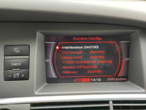

Das Bild im MMI ist ein 2G High, 3G sieht ganz anders aus.
Du hast ein MMI 2G. Hast Du ein Bose Emblem an den Türlautsprechern? Wenn ja, dann hast Du Bose.

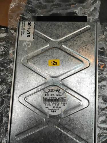

Bei einem Avant wurde ab Start die 4F0 035 223 A verbaut und diese sieht anders aus.
Bei der Limousine wurde die 4F5 035 223A verbaut.
Den Du verbaut hast, ist der normale Verstärker für das DSP.
Sry Jungs und Mädels
Ist es das was gemeint ist,wo Ich ersehen kann was verbaut ist 2G oder 3G?

Also den habe ich bekommen und der endet hinten mit B. Wird dann wohl der falsche sein und Ich kann ihn nicht nutzen?
16441541216326974368575627333079
Doch, der ist kompatibel. Es änderst isch nur die Software - und diese ist flashbar.
