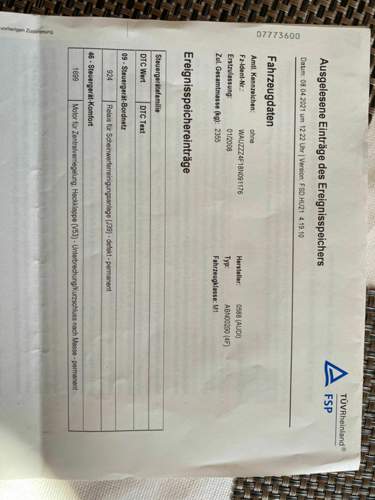

Ich habe auch Probleme mit der Heckklappe, das Schloss rattert wenn ich aufmache, über den Taster am schlüssel für die Türen klappt auch das öffnen der Heckklappe aber es rattert wenn man den Griff bedient der Taste am schlüssel nur für die Heckklappe tut sich nichts.
Beim Auslesen
46 Steuergerät Komfort, 199 Motor für Zentralverriegelung, Heckklappe (V53) Unterbrechungen/Kurzschluss nach Masse- permanent
Was kann es sein.
@sprendlingen schrieb am 1. Mai 2021 um 17:31:51 Uhr:
Ich habe auch Probleme mit der Heckklappe, das Schloss rattert wenn ich aufmache, über den Taster am schlüssel für die Türen klappt auch das öffnen der Heckklappe aber es rattert wenn man den Griff bedient der Taste am schlüssel nur für die Heckklappe tut sich nichts.Beim Auslesen
Was kann es sein.
46 Steuergerät Komfort, 199 Motor für Zentralverriegelung, Heckklappe (V53) Unterbrechungen/Kurzschluss nach Masse- permanentWas kann es sein.
Steht doch da.
