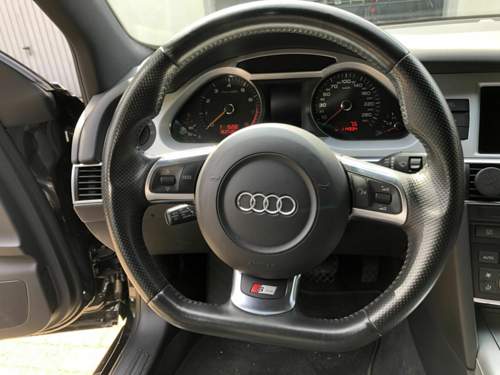

So sieht der Große nun aus
@Chris19881 schrieb am 17. Mai 2020 um 17:43:34 Uhr:
Das beste Lenkrad😉 kann ich nur empfehlen
Du hast recht, Aber leider ohne Lenkradheizung und ohne Spurhalteasisstenten
@Bulew schrieb am 17. Mai 2020 um 18:11:22 Uhr:
Alles Geschmackssache!😁
Wäre mir zu dick....Es sieht sehr wulstig aus.
Oder es liegt an dem Foto.
Sieht gut aus. Hab auch so ein "fettes". Nur eine Speiche weniger. Liegt sauber in der Hand. Heizung benötige ich nicht. Dafür habe ich weiße Handschuhe🙂
