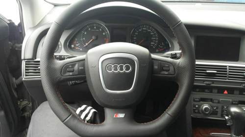

Und zwar fahre ich einen Audi a6 4f 3.0 TDI limousine mit einem 4 speichen lenkrad .
Plan ist : umrüsten auf einen abgeflachten 3 speichen lenkrad ( muss nicht unbedingt abgeflacht sein wäre aber besser 😉 )
Die Frage lautet .. Welches lenkrad passt zu meinem a6 4f , viele sagen das Lenkrad vom audi a3 a4 a5 etc passen nun habe ich schonmal bei Audi direkt angerufen und nachgefragt die können mir keine genauen Informationen geben kann einer von euch mir hier weiterhelfen ?!
Ich weiß das ein audi a6 4f ein zweistufiges airbag system hat aber welche audi Fahrzeuge haben das noch ?!
Bitte um Hilfe !!
* Das Lenkrad wird nicht von mir umgerüstet sondern von einem Fachpersonal !!
Leider ohne Heizung und Vibrationsmotor

.... Das ist doch schon klar !! jaa aber ich würde gerne wissen welche lenkräder passen zu meinem audi a6 4f !!
Wenn du LaneAssist hast und es behalten möchtest dann gibt es nur das mit 4 Speichen, weil es das einzige ist das Vibriert!

Würde das von einem S6 Facelift 3 Speichen mit Schaltwippen an meinem 4f 6C bj. 12.07 Multitronic passen mit der Nr. 4f 0880201 BK 6 Ps
Die Schaltwippen müssten nicht zwingend funktionieren.
Mir ist die Optik wichtig. Chrome 🙂
Hoffe ich nerve jetzt nicht mit diesem Thema.
Habe auch ein Facelift RS6 Lenkrad verbaut.
Meine Nr.4f0 880 201BK 6PS ist dieselbe.Meine Schaltwippen sind auch nicht aktiv,wie auch habe ein Schalter:-)

Um kein neues Thema aufzumachen, habe heute ein abgeflachtes Lenkrad nachgerüstet/getauscht. Sieht super aus (wie ich finde:-) )
