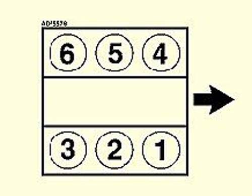

Achso, ich würde gerne wissen wo der Zylinder Nr. 3 sitzt, ich habe Anleitungen gedownloaded, steht aber nicht drin.

Klackern beim Kaltstart könnte die Steuerkette sein.... :/
Eine versicherung ??.... nur die Gebrauchtwagengarantie... die in den ersten 6 Monaten einiges abdeckt... anderes ist mir im mom nicht bekannt.... (schön wärs ja !:) )
Hier die Zylinderanordnung (siehe Bild)
Zylinderanordnung
Themenstarteram 30. September 2012 um 9:21
Danke vielmals für das Bild. Was bedeutet der Pfeil? Die Fahrtrichtung? Is das so zu verstehen (siehe Bild)?
Bzgl. Rückrufaktion (Zündspüle), kann ich bei Jede Audi Werkstatt gehen? ich hatte vor 1 Jahr eine Schreibens bekommen aus Stuttgart (Rückrufaktion Zündspüle), bin aber nicht dort gewesen da Stuttgart zu weit ist, kann ich in jede Audi Werkstatt gehen? Einfach Werkstatt bescuhen und sagen "ich komme wegen den Rückrufaktion"?
Danke.
Pfeil ist Fahrtrichtung !
Mit dem schreiben solltest du in jeder Audi Vertretung Hilfe bekommen !
