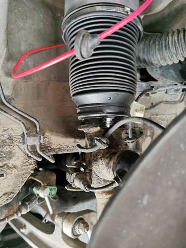

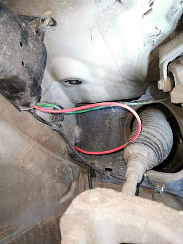

Hab gerade das gleiche Problem. mein Dicker kommt vorne auf der Fahrerseite schneller runter als ich den Wagenheber drunter schieben kann.
Hochpumpen erfolgt kurz, vielleicht wenige cm vom Boden hebt er ab, dann kommt Fehler unplausibles Signal 00101000 und man hört auch was zischen, danach geht es nur abwärts.
Die Luftschläuche am Dämpfer sind die nur draufgesteckt wie so ein Schnellverschluss oder kann ich die einfach los schrauben? Will nichts abbrechen, aber evtl. mal reinpusten, ob die dicht sind.
Hatte nach eine Tipp hier nun die Radhausschale ausgebaut und bin gar nicht weiter gekommen.
Aber Ventilblock scheint vorne rechts zu sein, also bau ich die Radhausschale dort auch gleich mal aus. Zischen kam gefühlt aber ehe von links.

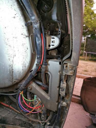

@derSentinel
der rote Schlauch geht ja in die Spritzwand rein und macht dort wohl einen Knick, aber wie komme ich da hin? Geht das von unten? Bei meinem Allroad ist da von oben im Motorraum und auf der Spritzwand nichts zu sehen.
Hab hier leider keine Grube, ansonsten würde ich mich gern unters Auto stellen. Bin schon froh, dass ich nicht unterwegs das Problem hatte.
Vielleicht habe ich ja Glück und es ist nur das.
Der Schlauch geht unterhalb vom Wasserkasten zur Fahrerseite rüber.
Der Schlauch ist geschraubt. Ein Klemmring verhindert das raus rutschen und eine Dichtung im überwurf hält es dicht. Wenn du auf der Fahrerseite den Schlauch aus den Halterungen klickst kannst du ihn auf der Fahrerseite etwas ziehen. Die Gummi Durchführung lässt sich auf der Radlauf Wand raus nehmen und wenn du für Leitung 10 cm ziehen kannst kommst du an den Knick der im Motor Raum ist. Kupplung drauf und wieder zurück ziehen.
Arbeit dauert schon ca 2 Stunden.
Hörst du es denn im Motorraum zischen?
@derSentinel schrieb am 22. Juni 2022 um 21:15:28 Uhr:
Arbeit dauert schon ca 2 Stunden.Hörst du es denn im Motorraum zischen?
Ich höre etwas im Motorraum rund um Dom zischen und im Radhaus auch leicht. Habe jetzt beide Seiten offen, am Ventilblock sieht alles gut aus, alle Schläuche soweit ok, und da war auch nichts zu hören.
Es muss der Luftbalg selber sein oder der Knick am Schlauch ist undicht.
Edit:
Luftbalg ist sehr schwach, wenn ich seitlich drauf drücke. Der auf der Beifahrerseite ist sehr hart.
Schlauch habe ich nun gute 10cm oder mehr zurückgezogen, da ist nur ein ganz leichter Knick und sonst nichts zu sehen. Es bläst auch nicht anders, wenn der Schlauch weiter im Radhaus hängt.
Spülmittel habe ich schon versprüht, auf der äußeren Seite ist nichts zu sehen.

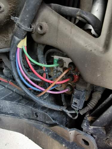

Ich organisier mal die Anschlüsse und Schlauchverbinder. Habe jetzt noch mit der SuFu was gefunden, dass das gleiche Problem auch vorkommt, wenn der braune Schlauch zum Druckspeicher defekt wäre.
Kann das sein? Zischt es dann im Motorraum, nahe Ausgleichsbehälter/Dom?
Wenn es im Motorraum zischt kann es nicht der braune sein.
Ist die Luft Leitung leicht porös? Das reicht dann schon... Biege die man etwas ob die Risse deutlicher werden.
Druck ist dann nur drauf wenn du pumpst... Das geht aber nur wenn alle Räder dran sind wegen Wagenhebermodus.
Also die guten Nachrichten:

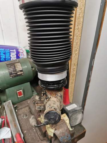

Das Ersatzteil wurde Samstag geliefert, leider erst nach 20:00 Uhr. Die böse Schraube ging raus und rein, ohne viel Ärger. Ist mir sonst noch nie passiert.
Das Auto steht jetzt wieder auf 4 dichten Luftbälgen und die Schläuche scheinen alle ok zu sein, die 2 Verschraubungen am Block und am Dämpfer brauchte ich aber neu, die waren undicht nach dem Abschrauben.
Der Stoßdämpfer von der alten Luftfeder trennen ging leider nur mit viel Gewalt.
Der neue Balg ging dann auch gar nicht über die zwei O-Ringe, hab es lange probiert und auch online keinen guten Tipp dazu gefunden... Hab dann den Dämpfer eingebaut und Druck drauf gegeben. Der Allroad hat nen Satz nach unten gemacht und Plopp, drin!
Leider steht das Auto jetzt vorne links etwas tiefer. Fährt auf und ab, aber immer 20-30mm weniger, nach Grundeinstellung scheint es besser zu sein. Vielleicht hat der Höhensensor was abbekommen? Isthöhen sind immer zu tief, Regelabweichung ist aber nahe 0mm, also er regelt schon richtig, aber nicht auf den richtigen Wert!?

Wenn er in Wagenhebermodus stehen bleibt kann es nur Leitung, Anschluss oder Balg sein. Die Ventileinheit regelt dann ja nicht und es kann nur ab dort zum Balg oder (vorne) Dämpfer was undicht sein.
Die "Patrone" ist das Restdruckventil- um die Frage weiter oben zu beantworten.
Es gibt den Balg vorne einzeln und weil meine Dämpfer bisher immer ok waren hab ich auch nur den geholt. Umbau war aber nicht ganz einfach, da alles schon festgegammelt war. Wenn er jetzt nicht ganz absackt, kann es ja nicht mehr der Dämpfer sein (falls ich den beschädigt haben sollte beim Umbau). Restdruckventil war ja neu dabei, also wenn der Druck hält kann es eigentlich nur noch am Schauch liegen, der allerdings auf die ersten 50cm gut aussah und auf der andern Seite beim Ventilblock auch. Wollte den schon mal ganz rausziehen (mit Zugdraht drangeklebt), aber das ging schief.

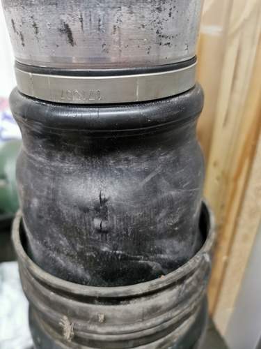

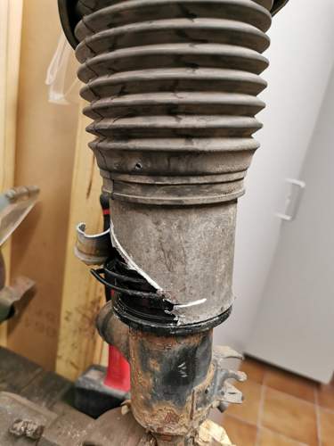

Hab jetzt mal den alten Balg zerlegt und da sieht man den Schaden auch gut.
So, Fall erledigt! Beide neuen Verschraubungen waren undicht, also hab ich die alten wieder genommen, dazu den neuen Klemmring, weil die alten schon kaputt waren. Alles dicht, pumpt auch gefühlt viel schneller vorne hoch.
Hätte vielleicht zwei neue von Audi für jeweils 22€ nehmen sollen...
Die haben innen übrigens zwei Dichtungen in der Überwurfmutter und eine am Gewinde.
