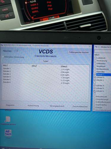

Heute war ich den dicken anmelden bin mit dem gute 16km gefahren und Boom fängt schon wieder an zu ruckeln… habe mal die Zylinder werte mir angesehen und vielleicht könnt ihr mir ja was dazu sagen.
Hat jemand zufällig die Daten zur Hand wie viel die 2 muttern an nm bekommen ? Meines Wissens her bekommen die 10nm.
Themenstarteram 23. November 2023 um 10:31
Hier sind die ausgelesenen Daten.
Themenstarteram 23. November 2023 um 11:38
Vielleicht sollte ich auch mal mein Problem besser schildern.
Also sobald das Auto die 90 grad erreicht also Wasser fängt der an zu ruckeln. Fühlt sich wie zündaussetzer an Leistung ist dann natürlich auch nicht vorhanden. Sobald der aber wieder etwas abgekühlt ist läuft der super als wäre nichts. Ich verzweifle langsam an dem dicken… vielleicht hat ja jemand eine Ahnung und würde sich das Ganze mal anschauen kommen. Komme aus 51647 Gummersbach.
