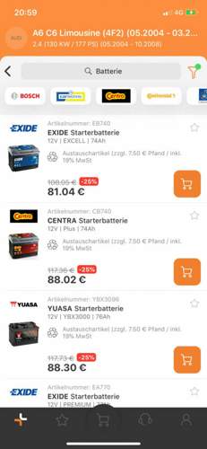

Also beim Googlen war die kleinste Batterie für den 6 Zylinder Motor eine 85 AH AGM
Hast du deine PR Codes griffbereit ? Weißer Aufkleber im Kofferraum und Bordbuch.
Hab es gerade bei mir kontrolliert schau mal selbst 110 AH
Edit die Angaben sind SAE und keine DIN Angabe also 520 A SAE sind etwas 950A
Denk mal dein 2.4 Dürfte in der selben Größen Ordnung eine Batterie brauchen.
Letzte Bild zeigt mal meine Suche über Schlüssel Nummer. Würd mal sagen voll daneben. Bei ATP und kfzteile kam der selbe Müll.
