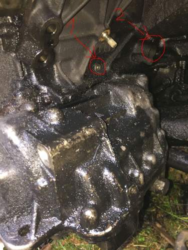

Also ich hab jetzt den Bereich am Motor mal angeglotzt um das Loch zu finden wo ich den Dorn einsetzen muss um die Kurbelwelle auf OT zu fixieren, finde da eigentlich nur den rot gekennzeichneten Bereich der Sinn ergeben könnte, kann mir das jemand bestätigen?
Wie finde ich die richtige Stelle der Kurbelwellenposition um den Dorn rein zu schrauben? Da rein fühlen kannste vergessen, schaffen nur Elfen, da rein glotzen... Schwierig...

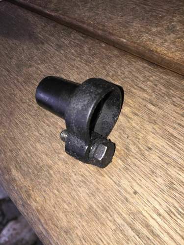

Etwas dahinter, runde Kappe mit 10er Schraube (hoff ich irr mich jetzt nicht).
Kommt man eigentlich rein mit nem Finger, zumindest der Kleine 😁

meinst Du im Bild Position 2?
Img-1299
Position 2 die Zehner Schraube raus und dann das Kunststoffteil raus ziehen da kommt der Dorn eingeschraubt ot vorausgesetzt😁

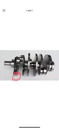

Also ich habe rein geleuchtet um das Loch zu finden, es giebt ein Loch an der kw wo der Dorn Rein geht. Am besten zu zweit machen. Einer muss die kw drehen und einer in das Loch leuchten. Habe mal ein Bild markiert wo sich das Loch befindet. Musste es ja auch im Loch suchen wegen zahnriemen riss.

Also es war tatsächlich Position 2 und die Zehnerschraube musste gelöst werden, siehe angehängtes Bild für nachfolgende Opfer.
Leider kriege ich den Dorn nicht rein geschraubt, das Loch haben wir aber in der Kurbelwelle zu zweit gefunden mit drehen und leuchten und Spiegel, aber das Gewinde packt einfach nicht an. Ich lasse es aber erst einmal so wie es ist, denn ich hänge jetzt an natürlich einem anderen Problem: rechts ist die Vakuumpumpe bereits weg und die Platte eingefügt zum arretieren der Nockenwelle, nachdem ich den Zahnriemen gelockert habe mittels Arretierung des Riemenspanners. Und klar, die Steuerzeiten waren verstellt... :-P
