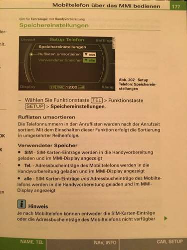

@ZZ22 schrieb am 13. November 2019 um 20:40:05 Uhr:
Hast du in den iPhone-Einstellungen unter „Bluetooth“ die Synchronisierung bei „Car Kit“ aktiviert?
(siehe Foto)
Hast du denn auch mal deine MMI-Bedienungsanleitung zu Rate gezogen?
Da stehen mitunter nützliche Informationen drin.
Z. B. habe ich kein Telefonbuch im MMI, wenn ich „SIM“ unter „Verwendeter Speicher“ auswähle.
Bei „Tel“ sind alle Einträge im Telefonbuch zu sehen.
Das wäre die einzige Idee, die ich noch hätte.
