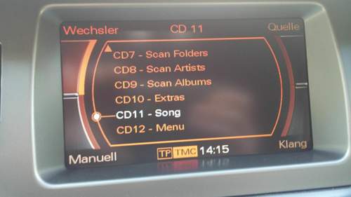

Hallo zusammen,nach dem ich endlich meinen Adapter angeschlossen habe stellt sich folgendes Problem dar wenn ich umschalte auf Quelle zeigt der Adapter nur CD 7 AUX-in und nichts weiter somit habe ich natürlich auch keine Bluetooth und AUX wollte ich sowieso nicht nutzen .Angeschlossen habe ich alles wie oben laut gute Skizze.BITTE um HILFE

Diese Dinger simulieren alle einen zweiten CD Wechsler. Während der erste Wechsler von CD1..CD6 geht, ist der zweite für CD7..CD12 zuständig. Hinter jeder CD werden jetzt Funktionen simuliert. Beim Dension sieht es so aus, als ob man da durch Ordner einer Festplatte oder USB Sticks browsen kann. Bei dem anderen Gerät wird halt Bluetooth auf eine CD7 gelinkt. Warum machen die das?
Weil die Steuerung eines zweiten CD Wechslers schon in der MMI Software vorhanden ist und somit die direkte Steuerung ihrer Fremdhardware einfach möglich ist. Der Nachteil ist eben das man für jede Funktion eine CD opfern muss. Somit sind halt pro Wechsler maximal 6 Funktionen möglich die jeweils einer CD zugeordnet werden. Das sollte aber auch so in der Bedienungsanleitung stehen, falls es eine geben sollte.

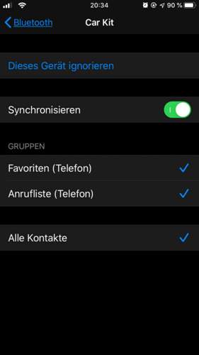

Hat einer zufällig Idee woran es liegen kann das Telefonbuch nicht synchronisiert wird?
Danke im Voraus für die Hilfe.
@bih-adi schrieb am 10. November 2019 um 19:06:15 Uhr:
Moin zusammen.Ich habe meinem MR12volt oder LaPower auch genannt bei beiden Audis verbaut bin begeistert ehrlich gesagt bis auf eine Kleinigkeit bei beiden zieht er sich leider keinen Adressbuch weder von Telefon noch die andere lokale sozusagen ....falls einer irgendwie Ideen hat immer her damit....
Themenstarteram 13. November 2019 um 18:30
Hallo ZZ22,
nach dem ich diesen Adapter bei beiden Audis (Neuste software stand der MMi bei beiden)eingebaut habe bin ich zwar begeistert davon bis auf die Tatsache dass bei beiden meine Telefonbuch von iPhone 8(ebenfalls aktuellste iOS drauf)nicht synchronisiert wird.So nutzt mir wirklich eine Freisprechen gar nichts wenn ich während der Fahrt erst auf Smartphone Namen suchen muss.
Bin für Vorschläge Ideen sehr dankbar.
Bisher habe ich mein iPhone mehrmals gelöscht als gerät Anrufliste gelöscht(das hatte ich mal,irgendwo,gelesen bei jemand das es helfen sollte)MMI mehrmals resetet mit dem sogenannten affengrif.
Hoffe auf eure Hilfe allerseits.Ich habe wirklich mehr als 3 Stunden Forum durchgeackert ohne Ergebnis auf der Suche nach LaPower oder MR12Volt.
Verkäufer habe ich auch angeschrieben leider noch kein Antwort erhalten.

Hast du in den iPhone-Einstellungen unter „Bluetooth“ die Synchronisierung bei „Car Kit“ aktiviert?
(siehe Foto)
Themenstarteram 14. November 2019 um 6:13
Ja habe ich.bei mir gibt es noch ein weiteren Punkt „alle“ .Ich habe auch mehrmals diese 3 Punkte ausgeschaltet und wieder eingeschaltet
Themenstarteram 14. November 2019 um 10:03
Ebenfalls muss ich dazu sagen das meine kleine Tochter mit Ihren iPhone 6s kurzzeitig das geschaft hatte ..Sie sagte nach der Anbindung unter CarKit hatte sie (da es mit dem Telefonbuch nicht ging)gleich Synchronisation ausgeschaltet da ich aber genau das wissen wollte während der Fahrt sagte ich sie soll es anmachen. Sie hat es dann Synchronisation wieder eingeschaltet und nach ungefähr 10 Minuten(da wir am Ziel waren)schaute ich über MultiFU Lenkrad und siehe da alle Kontakte waren vorhanden. Ich dachte super man muss ja nur halt kurz ausschalten dann wieder einschalten und warten eine gewisse Zeit. Leider habe ich mich getäuscht.
