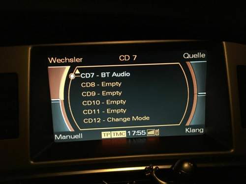

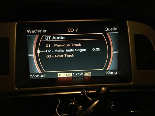

Du musst dann auf "Wechsler" drücken!
Danach werden dir die CD-Nummern angezeigt.
CD 7 ist bei mir Bluetooth.
ab CD 8 => AUX , Micro-SD, USB
Die genaue Reihenfolge weiß ich nicht, da ich diese Anschlüsse nicht nutze.
Du musst dein Handy über Bluetooth mit dem Adapter verbinden.
Mein Adapter hat den Bluetooth-Namen "Car Kit".

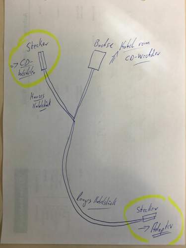

Mittlerweile gibt es auch ein Plug-and-Play-Stromkabel, so dass man keine Stromdiebe verwenden muss oder anderweitig eine aufwendige Stromversorgung herstellen muss.
https://www.ebay.de/itm/223624227246
