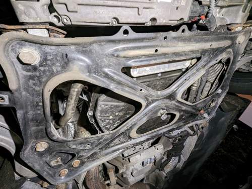

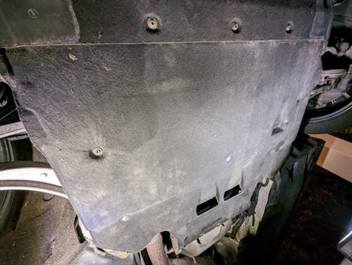

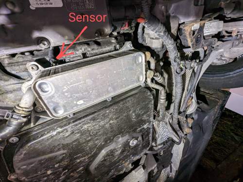

Gestern habe ich den Sensor getauscht, dazu noch drei Fotos im Anhang.
So simpel wie oben beschrieben war es nicht, aber machbar. Zuerst muss die hintere Filzabdeckung des Getriebes runter, danach muss der Kreuzträger weg, die 8 Schrauben davon waren teilweise festgegammelt. (Vorsicht: An dem Träger sind mehrere Kabelclips befestigt, die vor dem Abnehmen gelöst werden müssen.) Sobald man dann den kleinen Kühler losgeschraubt hat, kommt man recht gut an den Sensor, den man mit einer Flachzange rausziehen kann.
Leider ist der Fehler bei mir aber immer noch vorhanden, ich habe ihn während der ersten Fahrt gelöscht und aber er war sofort wieder da (statisch). Ich werde noch versuchen den Fehler bei ausgeschaltetem Motor zu löschen, vielleicht stößt das eine Neukalibrierung an. Allzu große Hoffnung habe ich nicht. Falls das nicht hilft, liegt der Fehler wohl woanders ... 🙁

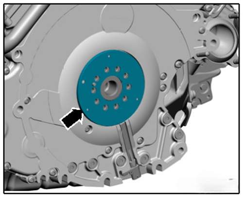

Es "kann" aber auch das Geberrad defekt sein. (muß nicht sein aber kann)
B=Geberrad defekt.
Geberrad Kurbelwelle.
Einbauort Geberrrad Kurbelwelle.

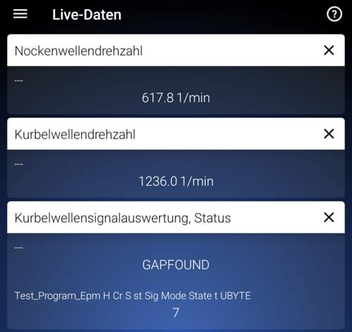

Ich kann ein erfreuliches Update geben: Das Auto blieb zunächst nach dem Sensortausch und der ersten Fahrt für einige Tage ungenutzt. Gestern habe ich die nächste Fahrt unternommen und direkt nach dem Motorstart, noch im Leerlauf, den Fehlerspeicher geprüft - der Fehler war noch da aber nicht mehr statisch! 🙂 Ich habe ihn gelöscht und er ist seitdem nicht mehr aufgetreten. Offenbar werden mehrere Motorstarts/Fahrten benötigt, damit der neue Sensor "erkannt" und von MSG als funktionierend akzeptiert wird.
Fazit: Die Ursache für den Fehlereintrag war bei unserem A6 offensichtlich doch ein defekter Sensor.
Eine Option für das manuelle Rücksetzen der Lernwerte des MSG habe ich in OBDeleven übrigens nicht gefunden.
Es können aber die Drehzahlen von KWS und NWS angezeigt werden und ein errechneter Wert "Kurbelwellensignalauswertung", siehe Screenshot (mit dem neu verbauten Sensor). Eventuell lassen sich mit der Interpretation dieser Daten Rückschlüsse ziehen, ob der Sensor defekt ist. Vor dem Austausch habe ich da leider nicht reingeschaut, so dass ich nichts genaueres dazu sagen kann.
