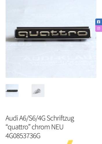

Mir wurde das quattro Emblem höchstwahrscheinlich geklaut. Die Halterung für das Emblem ist fix montiert am Kühlergrill .
Das Emblem ist normal nur zum reinschieben oder?
Ist es das richtige teil was ich im Anhang zugefügt habe?
Hoffe das sich da jemand auskennt

Ja das ist das richtige Teil!

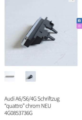

Kann man das Teil dann so reingeben oder muss man vorne etwas abbauen?

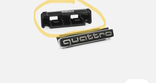

laut Reparaturleitfaden muss der Kühlergrill ausgebaut werden, um an die Halteleiste zu kommen, wo das Emblem eingerastet ist. Wenn dein Emblem beim Klauen einfach nur abgerissen wurde, ist diese Halteleiste mit bisschen Glück noch vorhanden, an der richtigen Stellte und intakt. Dann würde ich den Einsatz einfach mal von vorne da drauf schieben, wenn es einrastet, kann der Grill eingebaut bleiben.
Themenstarteram 10. September 2023 um 15:09
So wie es aussiehst ist die halterung auch weg?? also brauch ich dann beides neu oder? Die leiste was man sieht ist ja nur für die halterung oder? Wo man sie einrastet.
Themenstarteram 10. September 2023 um 15:13
Dann brauch ich das auch wieder?
Ja, wenn die Leiste von dem Bild nicht mehr da ist, dann brauchst du eine neue. Es könnte sein, dass die automatisch zum Emblem geliefert wird, aber das weiß ich nicht.
Es könnte sein, dass Du von oben an die Stelle rankommst, ohne den Grill auszubauen. Dazu die obere Abdeckung überm Kühler abbauen. Mit etwas Glück und schmalen Händen stört der Querträger der Stoßstange nicht. Ich meine, dass das Emblem höher sitzt. Würde ich auf alle Fälle probieren bevor ich zum Ausbau des Kühlergrills die Stoßstange abbaue.
