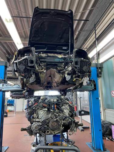

Hatte letztens auch einen Kühlwasserschaden. Mit rosa Pfütze unter dem Auto. Nach der Fehlersuche Sieht mein Auto jetzt so aus. Logisch das man da noch mehr findet 😠
Aber das war mir vorher klar.
@RudiS :
zum Schmunzeln finde ich das nicht, was hat der RS6 denn für Probleme?
Die Kühlmittelundichtigkeit war die Ursache für den Motorausbau. Das Leck liegt über der Ölpumpe. Jetzt nach der Offenlegung sieht man eben die anderen Baustellen. Ein Turbo leckt, und viele diverse Dichtungen müssen erneuert werden. Das meiste sind die Arbeitsleistungen. Das Material ist nicht so teuer. Außer die Turbos, die lasse ich wo anders überholen. Neu kommt nicht infrage.
Alles klar, ist schon der Hammer, was sich aus einer Kühlmittel-Leckage ergeben kann. Dann wünsche ich dir das die Kosten überschaubar bleiben!

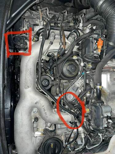

Werkstatt hat den Drucktest gemacht.
Die undichten stellen seht ihr auf dem Foto
Die Elektrische Zusatzwasserpumpe und der schlauch dort.
Ich hoffe danach hab ich kein Kühlmittel verlust
Das ist die Kühlmittel-Pumpe für den AGR-Kühler und wahrscheinlich der Anschluß am AGR-Kühler.
Ich hatte Leckage an der selben Stelle. Der "freundliche" meinte sicher AGR Kühler kaputt. Habe es dann zu Hause selbst gemacht. was kaputt war war, dass ein kleiner 90° Bogen-Schlauch vom Motor zum AGR-Kühler kaputt war, da der Vorgänger die Schellen falsch montiert hatte und die Schellen den €3,50 Schlauch punktiert hatten.
