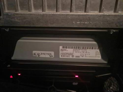

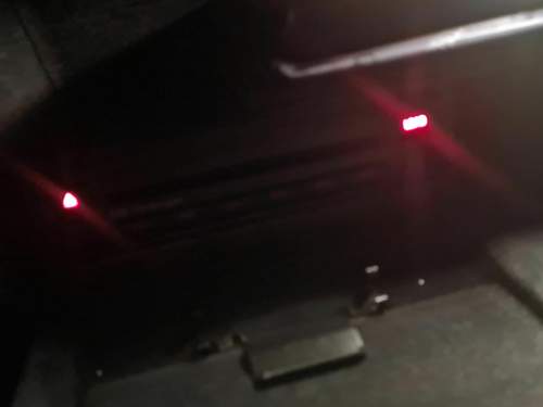

Generell sollte mal geklärt werden WAS für ein System er hat... mal spricht er von Navi CD im Handschuhfach dann von einem Wechsler im Handschuhfach.... mir schreibt er was von DVD Laufwerk im Kofferraum
@derSentinel schrieb am 13. September 2020 um 20:36:26 Uhr:
Im Handschuhfach habe ein CD Wechsler und im Kofferrraum auf der linken Seite ein Laufwerk.

Dann hast D ein MMI 2G High mit CD Wechsler im Handschuhfac und DVD Navi Laufwerk im Kofferraum
... ab mitte 2008 kam das 3G (GP+) das hast Du sicher noch nicht !
Dann ist das geklärt- Merk es Dir für eventuelle weitere Nachrüstungen zB Musik vom Handy abspielen....

Habe Bilder gemacht von den Sachen im Kofferraum und Handschuhfach brauche ich dann wohl nicht reinstellen, oder?
Sicher ist sicher :-)

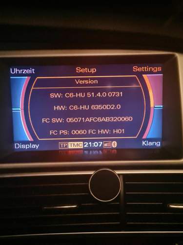

Hoffe das passt so
Versionen
@bigdaddy1704 schrieb am 13. September 2020 um 21:14:25 Uhr:
Hoffe das passt so
Dann hast Du MMI Version 5140... das sollte für ein AMI reichen... letzte Version war 5570
Hier mal was ich gefunden habe: https://www.suwtec.de/...-u-Basic-Low-Bluetooth-A2DP-AUX-AMI-streaming

Audio Interface für Audi MMI 2G High u. Basic Bluetooth A2DP AUX AMI
Unser komplett neu entwickeltes Music Interface vereint alle Kundenwünsche in nur einer Box und ersetzt somit diverse vorherige Versionen. Es erlaubt Ihnen die Anbindung verschiedener Quellen an das Audi MMI 2G und verwandelt dieses somit in eine Multimediale Audiostation.
Unterstützt wird die Musikwiedergabe über:
- über Bluetooth alles
- über AUX Chinch alles
Passend:
MMI 2G HIGH
MMI 2G LOW
MMI 2G Basic
MMI 2G Basic Plus
Das Musikinterface wird im Handschuhfach verbaut, oder auch hinten im Kofferraum an den Navirechner, hierzu ist für die Leitungsdurchführung ein Ausschnitt an der Hinterseite einzuarbeiten.
Eine Freischaltung im MMI ist nach der Montage unseres Sets nicht erforderlich!
Zum Lieferumfang gehört ein Plug&Play Lichtleiter-Anschlusskabel welcher am CD-Wechsler oder Navirechner abgegriffen wird.
Bei unserem Set dürfen nicht mehr 2 CD Wechsler betrieben werden.
Falls sie 2 davon angeschlossen haben, muss ein Wechsler deaktiviert werden.
Unser Adapter nutzt den Eingang eines zweiten CD Wechslers.
Merkmale des Musik Interface:
Album-, Titel-, Künstler,
Podcasts und Audiobooks werden auf dem MMI Display angezeigt,
die Funktionen Forward-und Backward sowie Scrolling lassen sich über das Audi MMI/MFL ausführen.
für das Koppeln mit unserem Adapter brauchen Sie Code: 0000, 1234 oder 2831
Die rote Leitung an Plus Pin15 und schwarz Masse an Pin 12 am Quadlockstecker am Radio oder Navirechner.
Lieferumfang
4G Interface für MMI 2G High, Low, Basic, Basic Plus
Plug and Play Anschlusskabel
Der orginale Wechsler bleib drin, das AMI wird als zweite Quelle erkannt und bedient.
Du hattest nach Musik vom Handy gefragt... das ist eine Möglichkeit.
