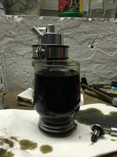

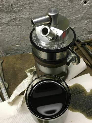

So, jetzt habe ich etwas Zeit für deine Fragen und ein paar Hintergrundinfos.
- Motor: 2.7 V6 TDI (BPP), Bj. 2007, Multitronic, aktueller KM-Stand: ca. 205.000 km
DPF (Partikelfilter) wurde September 2017 gereinigt.
Bei einer Aschebeladung von 0,34 g hat er zum Schluss ca. alle 300 km regeneriert.
Jetzt regeneriert er bei 600-800 km. (Kontrolle mit OBDeleven)
- "Voll" heißt bei mir: Das Öl steht kurz unterhalb des Siebeinsatzes im OCC.
Dann kann man ca. 0,2 bis 0,25 ltr. ausleeren.
Ich habe diesen Typ verbaut und mit Edelstahlwolle befüllt: (siehe Link im Beitrag von Avalon999)
https://www.ebay.de/.../401490376852?...
- Es ist immer schwarzes Öl enthalten, ohne sichtbaren Wasseranteil.
- 2x hatte ich mal erhöhten Ölstand. Als er einmal über Max. war, habe ich hiermit etwas Öl abgesaugt:
https://www.hornbach.de/.../artikel.html
- Kurze Zeit später war dann sowieso der Ölwechsel fällig. Ich wechsle alle 15.000 km.
Ölsorte: MEGUIN 6562
https://www.amazon.de/.../ref=sr_1_1?...
bzw. früher mal LIQUI MOLY 4200
Die beiden Öl sind 100% identisch, tragen nur einen anderen Namen. Ich habe die Datenblätter verglichen.
Liqui Moly und MEGUIN sind eine Firma!
- Fahrprofil: 5x die Woche zur Arbeit = 30 km hin und 30 km zurück, hauptsächlich Landstrasse (überwiegend 70 km/h) und Stadtverkehr.
Lange und schnelle Autobahnfahrten sehr selten. Letztens für 3 Tage zum Bodensee. (2x 600 km)
Seit ich den Wagen kaum noch für meine Geschäftsreisen nutze, wird er leider nicht mehr "artgerecht" bewegt.
Ich gebe ihn aber noch nicht her! Warum? => Tolles Auto! ;-)
- Ich tanke seit Januar 2016 zu 99% ARAL Ultimate Diesel.
- 2014 hatte ich zum ersten Mal eine Fehlermeldung wegen den Saugrohrklappen.
Im gleichen Jahr die OCC eingebaut und die Reparaturgestänge.
Gestänge war auf der Beifahrerseite nach einiger Zeit wieder ausgeschlagen, dann TEFLON-Band in die Kugelpfannen geklebt.
Seitdem keine Fehlermeldung mehr!
Ich will diesen Sommer noch mein Ansaugrohr inkl. Bypass + Drosselklappe kontrollieren.
Wurde kurz nach OCC-Einbau von mir gereinigt.
Edit:
Anbei noch 2 Fotos vom abgeschiedenen Öl.

Ich habe ja die OCC eingebaut.
Diese ist spätestens bei ca. 14.000 km VOLL mit dem aus den Öldämpfen abgeschiedenen Öl.
Ich muss also auch immer deren Füllstand im Auge behalten.
Einen Runaway kann sie ja nur verhindern, wenn ausreichend freies Volumen vorhanden ist, d.h. der Ölstand darf nicht zu hoch sein.
Edit:
Regelmäßig den Motorölstand zu kontrollieren halte ich für sinnvoller, als sich auf die OCC zu verlassen.
