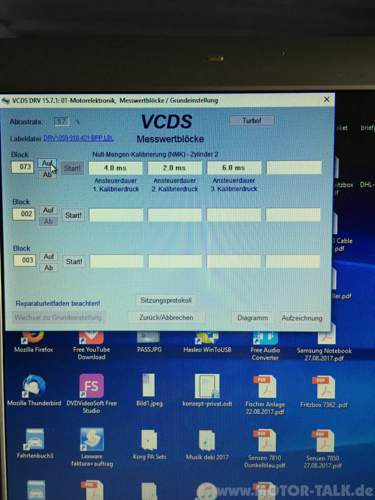

Hallo habe ein Problem mit mein audi A6 4f 2,7 TDI BJ12/06 235 TKM
Seit verstehen den Samstag 26.08.2017 ging es auf einmal los mit den Klackern
Es kommt von der rechte Seite also wenn man vorm Auto steht
Reihe4-6 Zylinder.
Ich habe Messwerte gemacht weil ich mal gelesen habe
Und jetzt brauche ich Hilfe ob die Werte ok sind bitte um Hilfe
Vielen Dank Deki34

die Injektoren scheinen teilweise etwas verkokelt zu sein aber bedenklich sind die Werte meiner Meinung nach noch nicht.

OK, das könnte es auch sein - defekte Injektordichtungen haben aber nur indirekt was mit dem ausgelesenen Injektorwerten zu tun. Diese Werte werden eh nur alle paarhundert Kilometzer gesetz und gespeichert (sind also nicht unbedingt aktuell).
Themenstarteram 27. August 2017 um 20:24
Ja das Foto bzw Fotos waren ja nur als Hilfe ich kenne mich ja da nicht aus
Mir geht es drum ob es wirklich die Dichtung ist habe ja gelesen sollen ja nicht teuer sein die Frage ist wie merke ich das es wirklich die Dichtung ist es kommt auf jeden Fall ganz hinten am 6 Zylinder also das Geräusch was meinst du kommt man leicht an den 5-6 Injektor
