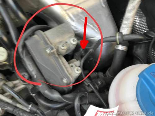

Was soll man dazu schreiben? Du hast Dir wahrscheinlich den Motor geschrottet, wenn er nicht mehr startet. Mein Mitgefühl, es gibt einige weitere Fälle, wo das passiert ist.
Ich würde aber erstmal prüfen, ob diese Drosselklappe (ja, sowas hat der Motor!) möglicherweise in der Geschlossen-Position festklemmt.
Wenn ja, dann wäre das ein Grund, warum der Motor nicht startet und warum er schließlich auch ausgegangen war.
Aber erstmal muss die Ölbrühe aus der Ladeluftstrecke raus. Dazu würde ich am LLK die Leitungen abbauen.
Wie alt ist das Öl?

Was braucht er zum Starten?
1) Luft. Wie oben beschrieben Drosselklappe prüfen, wenn die zu ist startet er nicht. Vielleicht bekommt er auch keine Luft, weil LLK voller Öl steht? Kannst mal den LL Schlauch von der Drosselklappe abziehen (nur eine Schelle). Dann bekommt er Luft vorbei an der LL Strecke. Für Leerlauf ist das ok
2) Treibstoff (deshalb Frage nach Raildruck). Zahnriemen für HD-Pumpe ist noch da?
3) Kompression. Mutige probieren das Startverhalten mit dem einsprühen von Startpilot. Ich mag diese Methode nicht, weil Motor dreht hoch wie im Runaway...
Aber erst einmal den Fehlerspeicher auslesen, dann ist noch genug Zeit für Panik wegen eines geschrotteten Motors (glaub ich bei den wenigen Sekunden aber noch nicht dran).
Apfel23

So ich habe den Fehlerspeicher auslesen lassen von dem Kumpel meines Sohnes.
Ich kann damit nicht viel anfangen und sagt mit garnichts. Ich finde keinen Fehler der etwas mit meinem Deasaster zu tun haben könnte.
Auch wenn ich jetzt Kritik bekomme, ich habe den Fehlerspeicher gelöscht und den Wagen gestartet und er sprang an. Er läuft etwas unruhig als wenn Glükerzen oder Injektoren nicht mehr i.O. wären. Aber ich bin schon 30 Jahre aus dem Beruf, daher kann man meine Meinung vernachlässigen.
Ich möchte jedoch mit dem Wagen nicht weiterfahren und sehe ihn als tickende Zeitbombe an.
Warum sind keine anderen ursächlichen Fehler im Speicher?
Was ist mit der 1. Fehlermeldung Ventil rechts???? Noch nie gehört!😕😕😕

Motorlagerung müsste Hydrolager sein (Befestigung für den Motor am Achsträger, sollte man Paarweise tauschen, ich tausche aber auch nur das, das defekt ist).
Motordrehzahl überschritten ist klar.
Eine Zündkerze ist hin.
Sonde Signal zu fett kommt wohl vom Öl.
Wie hoch ist denn dein Ölstand. Kann es nicht auch sein, dass der Motor durch defekte Injektoren zu viel Öl hat, dieses aufschäumt und durch die Kurbelgehäuseentlüftung in den Turbo gelangt? Oder hätte er zuvor zwingend einen Ölschlag erlitten?
gibt zum gleichen Thema noch einen interessanten Thread:
https://www.motor-talk.de/.../...motor-dreht-allein-hoch-t6301672.html
Leider, wie so häufig, am Ende keine Rückmeldung wie es ausgegangen ist...
Die Motorlager sind ein Luxusproblem, Reparatur kann man getrost weit nach hinten verlegen..
Denke auch nicht, dass P2196 - 000 - Signal zu fett - Sporadisch, was mit dem Runaway zu tun hat, passt nicht vom Datum.
Kaputte Glühkerze kann auch erst einmal vernachlässigt werden. Es ist Sommer und er hat ja noch 5 andere 8).
- Ölstand? Vor allem zu viel Öl ist interessant (zusammen mit Injektorwerten)
- DPF und Kat zu mit Öl ?
- Ladeluftstrecke schon angesehen? Wie sieht es vor und hinter dem Turbo aus? Wenn schon vor dem Turbo alles stark verölt ist, sind wir wieder beim Ölstand und den Injektoren.
- Kompression?
- Injektorwerte auslesen (MWB 72-77) und SuFu
Frage: Hattest du vorher Probleme mit dem Motorstart, wenn du nach kurzer Pause (5-30Minuten), den Motor wieder gestartet hast? "Fühlt" sich an, als wäre die Batterie schwach oder leer. Dreht nur sehr schwerfällig durch und startet dann aber und läuft normal.
