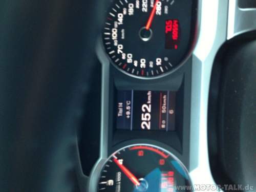

Nach langer Zeit mal wieder ... meine Dicken , 2.7 TDI, HS, mit 190 PS für ca. 20 km zügig über die BAB gefahren! Ohne Chip ...
252 km/h ... Digital Anzeige !!!
Durchschnittsgeschwindigkeit dann auf Null gestellt! 246,0 Km/h
225/40 17 Zoll

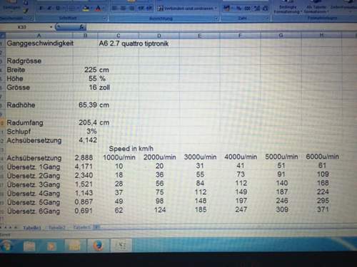

Es ist doch ganz einfach, im Datenblatt sind die ganzen Übersetzungen angegebenen. Einfach eingeben mit etwa 1-2% Schlupf.

WOW! Grautliere! Digitale Anzeige ist aber kein GPS Wert 😉
Letztens zwischen Ulm und München zwischen 230 und 260 laut Tacho (häufiges leichtes bergauf/bergab). Ein mobiles Navi habe ich nicht dabei, da ich ja ein eingebautes Navi habe.
