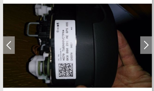

Hi hab ein Airbag gefunden hab mir extra ein Foto von der Teilenummer schicken lassen ob es wirklich der richtige ist was sagt ihr. Laut der Teilenummer ist das der richtige könnte der schriftzug auch ne fälschung sein oder kann ich das ruhigen gewissens Kaufen?
gruß
Airbag
am 13. April 2015 um 9:31
JA die Nummer stimmt.
