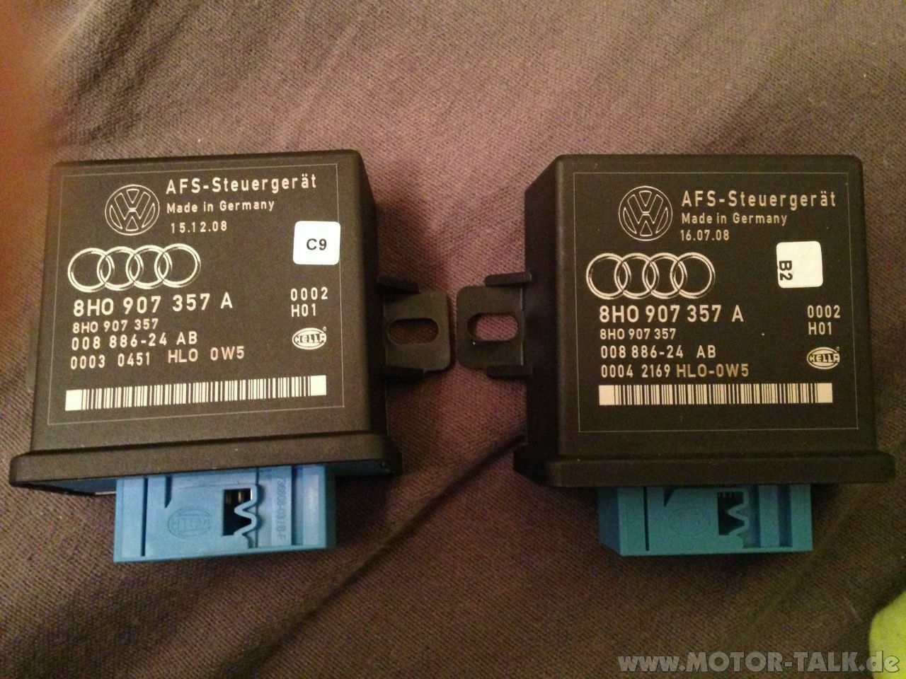

falsche Codierung! Die Codierung muss die gleiche sein wie beim alten.

Im Anhang mal die beiden Steuergeräte die ich habe das mit der Kennung C9 vom 15.12.08 ist mein altes das andere das was ich gebraucht gekauft habe. Den eins vom :) würd mich ja 196€ kosten zumindest in dem Dreh .

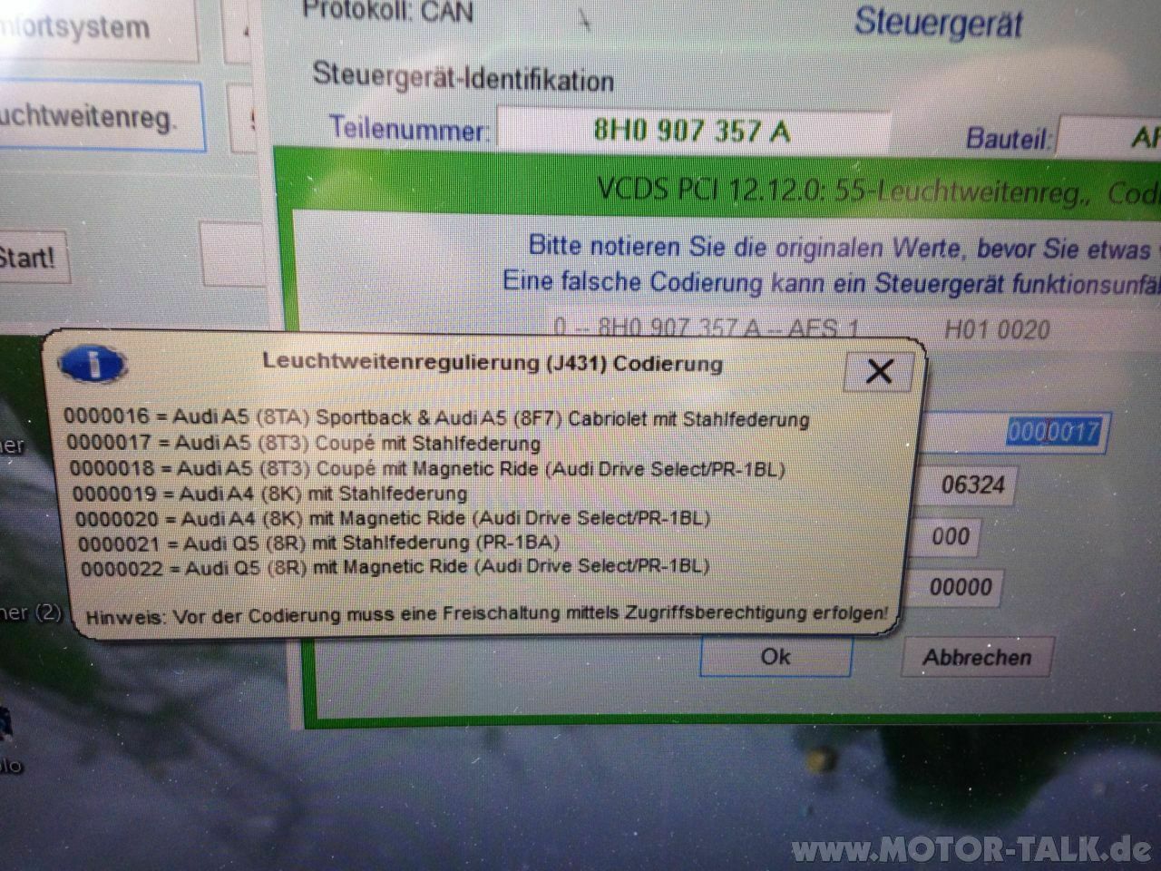

habe das neue jetzt umcodiert auf Einheit 17 ( Coupé mit stahlfelgen )
War auf Stufe 18. jetzt habe ich allerdings die selben Fehler wie vorher. Vielleicht liegt es am Anschluss bzw Kabel... Hat jemand einen Link zum Ersatzteil oder eine Teilenummer ?

Es heißt "Coupe mit Stahlfedern" unter Codierung "17". Hat nichts mit den Felgen zu tun.
Falls du serienmäßig auch das Fahrwerk straffer einstellen kannst (mittels Drive Select auf "Dynamic") musst du die Codierung "18" mit Magnetic Ride auswählen.
Im LWR-STG dann auch abschließend die Grundeinstellung mittels VCDS durchführen, damit das System die Null-Werte lernen kann. Natürlich auf einer ebenen Fläche.
zudem vorher login eingeben sonst geht nichts
