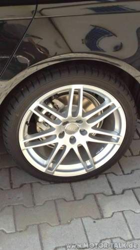

Da der Sommer immer näher rückt und meine 18" für der Winter herhalten müssen, suche ich passene Felgen für meinen A5.
Ich habe 2 Felgen gefunden....
http://www.ebay.de/.../350728297533?pt=Auto_Felgen&hash=item51a9091c3d
http://www.ebay.de/.../251236136320?pt=Auto_Felgen&hash=item3a7ed73580
die mir eigentlich gut gefallen. (Ich weiß schon das die Rotor oder Doppelspeichen hammer aussehen, aber die hat ja jeder!)
Hat vielleicht jemand eine dieser Felgen auf seinem A5 S5 RS5 oder könnte mir diese mit Photoshop faken, damit man vielleicht mal einen Eindruck im montierten Zustand bekommt?
Darüber hinaus, kennt sich jemand mit der Eintragung solcher Felgen aus?

Hey.. Also ihr habt mich so verunsichert, dass ich nun doch zu den 9x20 Et 29 doppelspeiche gegriffen habe ??...bekomm ich hier einen 225/35/20 Reifen eingetragen (will das es den Gummi schön rund an den Seiten zieht)?

Sorry, aber deine Kombinationswünsch sind schon sehr extravagant, 225er auf 9J wird dir mMn keiner eintragen ( außer du bekommst von deinem Wunschreifenhersteller eine Reifenfreigabe ) noch dazu sieht ein 225er ja sowas von bescheiden aus. Weiß auch gar nicht sicher ob der 35er Querschnitt ( auch wenns nur 225er sind ) überhaupt ohne Tachoangleichung passt! Nimm lieber einen schmalen 245-30-20 und dann passt das auch besser!
Wenn du unbedingt den 225-35-20 fahren willst solltest du das am besten mit dem TÜV im Vorfeld abklären. ( Reifenfreigabe, eventuell Tachoangleichung )
1100 für die Q5 ist jetzt auch kein schnapper, leg 300 drauf da bekommst in der Bucht Top Erhaltene 9x20 ET:29 :) ( meine wären ab April um 1400,- Euro zu haben ) :D

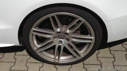

Die sind wirklich schöner. Bei uns stehen A4 und S5 nebeneinander, beide mit 7 Doppelspeiche. Der Unterschied ist deutlich.

Ohne Probleme, ich fahr im Winter die 9x20 ET:29 Doppelspeichen mit 245-30-20, vorne 12mm Spurplatten pro Felge hinten 15mm ( siehe Profil ). Ohne Probleme eingetragen.

Abgesehen davon, dass mehr oder weniger Ziehen des Reifens maximale Geschmackssache ist und ich selbst auch max. auf 245/30 R20 gehen würde:
Rein rechnerisch ergibt sich für die Tachoanzeige laut Reifenrechner:
265/30 R20 = 100,0 km/h
225/35 R20 = 100,2 km/h
Das sollte also gar kein Problem sein.
Zum Thema Reifenfreigabe wegen des "übermäßigen" Ziehens:
Continental Reifen gibt für seinen 225/35 R20 XL als Maximum eine 9J Felge an, Load Index ist 90, Tragfähigkeit somit 600 kg, nachzulesen im Technischen Ratgeber von Continental. Welcher Sommerreifen das ist, habe ich nicht geschaut. Diese Werte sind übrigens identisch mit den 245/30 R20.
Wenn Du das "anschaulich" vergleichen willst: der User Josh fährt auf 10,5J einen 275er Reifen, meiner Meinung nach die perfekte Optik beim Reifen. Deine 9J Felge würde nun einen 225er erhalten. Somit verteilst Du noch weniger Reifen je Zoll Felge als Josh, der Reifen zieht sich also noch mehr. Wenn Du das optisch gern so hättest, alles gut, wenn nicht, nimm 245er.
