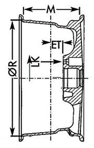

 Habe noch ein Bild mit einer Beschreibung gefunden, welche ganz gut verdeutlicht welche Angaben wofür sind.
Beispiel: 6.5x16 100/5 ET39
M:     Maulweite / Felgenbreite
         z.B. 6,5
R:     Raddurchmesser
        z.B. 16
LK:   Lochkreis & Anzahl Löcher
         z.B.100/5
ET:   Einpresstiefe
        z.B ET39
Felgen-erklaerung

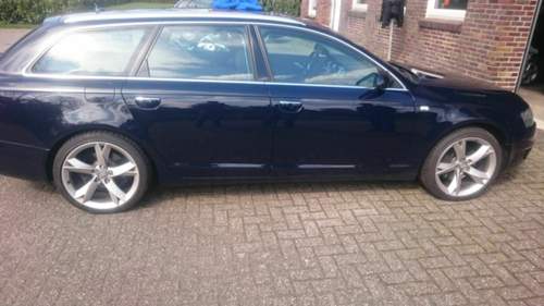

Also habe die Felgen montiert innen ist Platz satt nur stehen die Reifen ein wenig raus sollte für den TÜV aber reichen, da die Laufflächen noch im Radkasten sind.
Alles eingetragen! Soviel zu geht nur bis et 35!!!
Hi kannst du mal ein Bild einstellen bitte.
Na klar!
Img-20160402-wa0005
