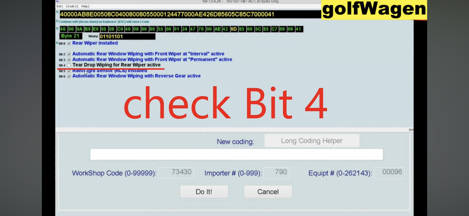

Ich rate Ihnen, bei der Codierung der Rückfahrkamera zu prüfen, ob Sie den Heckscheibenwischer nicht deaktiviert haben. Wenn das Flag in der Funktion in STG09 entfernt wird, funktioniert sie nicht mehr

Ich weiß nicht mehr genau, in welchem ??Byte Sie diese Funktion finden.... (Ich sollte mein VCDS anschließen) Ich erinnere mich, dass es auf meinem VCDS „rear wiper“ hieß. Ich hatte versucht, diese Funktion zu entfernen, in der Hoffnung, den Heckscheibenwischer beim Rückwärtsfahren zu deaktivieren, und stellte stattdessen fest, dass sie nicht mehr funktionierte.

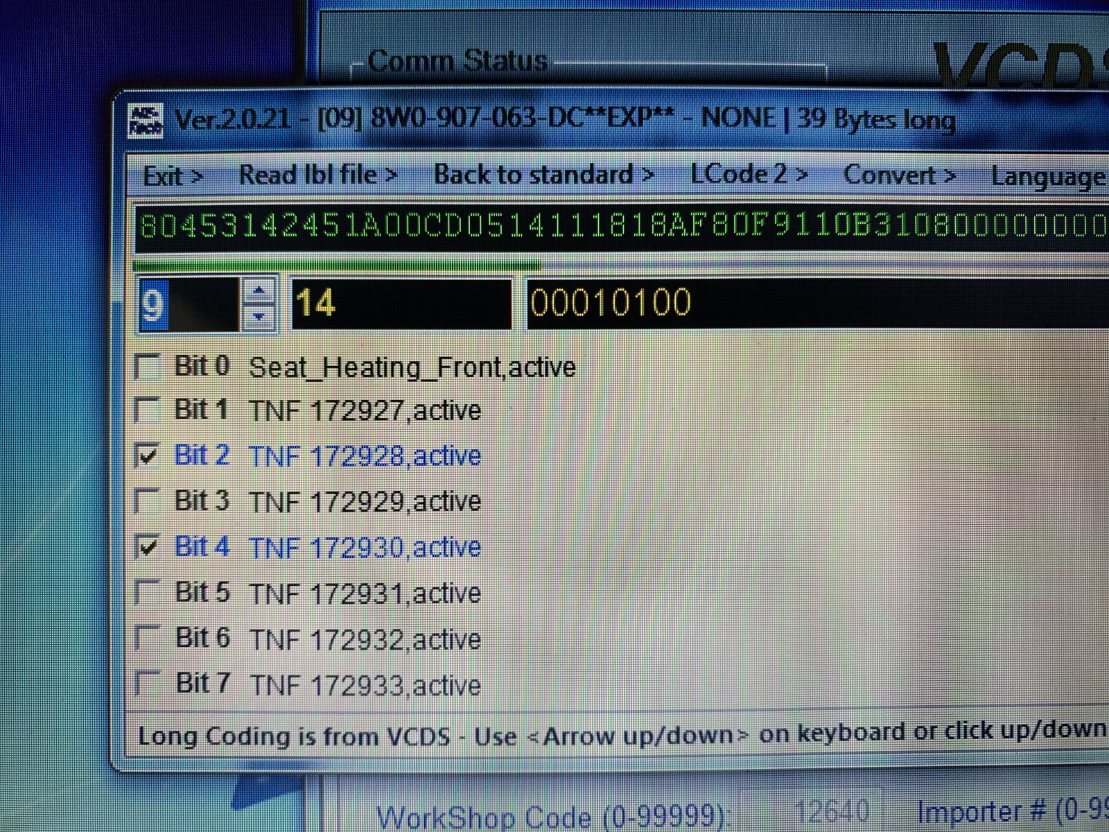

Irgendwie sehe meine Einträge in VAGCOM anders aus.
Im Steuergerät 9 finde ich in Byte 24 Bit 0 für den Heckwischer in der Vorgabe. Bei mir wirft VAGCOM im im Steuergerät 9 anstatt Byte nur TNF Nummern aus. Damit wird der Bit nur mit TNF Nummern auswiesen! Wie rechne ich das um, oder welche TNF Nummer ist zuständig für den Heckwischer. Ich habe dazu nichts im Netz gefunden.
Der obere Bildausschnitt ist auch nicht von einem MLB-Fahrzeug, sondern MQB...
Und dein VCDS scheint auch nicht wirklich original zu sein...
Ihnen fehlen Bytebeschreibungen, als ob das VCDS keine korrekte Version hätte. Ich hatte dieses Problem, als ich auf 23.1 aktualisiert habe. Dann ging ich zurück zu 22 und löste das Problem ...
