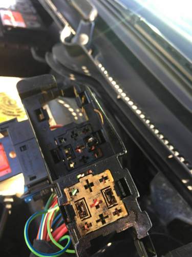

@Nick-Nickel schrieb am 18. März 2018 um 19:20:30 Uhr:
vergammelt
Hier mal ein bild
Ich vermute ganz stark das sind Kontaktbrobl. in der E-Box.
Alle Stecker abziehen und mit Kontaktspray einsprühen.
Wenn es besser geworden ist weisst du wo du zu suchen hast.
EDIT.
Die farbigen Steckergehäuse schwarz, braun, weiss, u.s.w. da wird es auch nicht besser aussehen.
@Nick-Nickel schrieb am 18. März 2018 um 19:26:44 Uhr:
Erklärt aber immer noch nicht warum er über nacht deswegen absäuft 🙁
Wenn z.B. das Relais für Motorsteuergerät hängt und der Kontakt geschlossen bleibt ist das Motorsteuergerät immer unter Strom.
Deine vergammelten Kontakte können die Ursache sein das dieses Relais schon wieder defekt ist.
Schaue auch die Steckverbindungen unten in der E-Box nach das sieht bestimmt nicht besser aus.

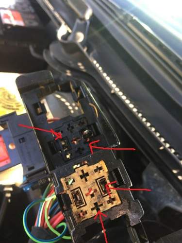

Img-mt-2253149782849351427-asset-5322685300861703313
@Nick-Nickel schrieb am 18. März 2018 um 19:36:16 Uhr:
Dan werde ich die tage mal wieder schauen und berichten vielen dank🙂
Ich habe über deinen Beitrag dein Bild gekennzeichnet.
Die Kabelschuhe müssen alle neu.
