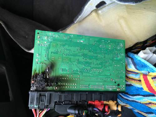

Hi, ich klinke mich hier mal ein, fahre auch den A4 B6.
Hatte (und habe) auch mal ein paar der aufgetretenen Probleme. Aber nur sporadisch.
Die Ursache für das Problem mit den Türen war bei mir tatsächlich Wasser.
Und zwar ist das durch den Kasten des Motorsteuergerätes gekommen.
Das hat sich dann lange in der Polsterung im Fußraum gesammelt und ist da in den dort liegenden Kasten des Komfortsteuergeräts eingedrungen.
Eine Frage habe ich, wie bekommt man die Schraube des Deckels oben rechts ganz hinten fest???
