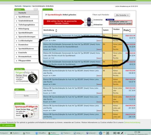

Ich kann es aber etwas nachvollziehen. Du hast sicher recht, aber ich hänge mal ein Bild von einem Händler ran. Die sind an diesem Dilemma nicht ganz unschuldig. Verkaufen den gleichen B4 Dämpfer für Sportfahrwerke und für Normalfahrwerke unter unterschiedlichen internen Produktnummern. Da kann man durchaus mit Fragezeichen hängen bleiben.
Aber jetzt sollte es ja klar sein, dass es nur einen B4 gibt und dass die Händler aufgrund ihres Warenwirtschaftssystems solche Differenzierungen suggerieren...
B4-beim-haendler
Gut und schön, aber wenn der Hersteller selbst auf seiner HP nur eine Version B4 Dämpfer anbietet, wo kommen die dann her? Wer weiß es denn besser? Wie groß ist die Wahrscheinlichkeit, dass irgendein Internethändler es besser weiß als der Hersteller selbst? Vielleicht hat der Händler gefälschte Ware eingekauft. Will ich nicht ausschließen. Mittlerweile wird ja alles gefälscht. Aber die haben auch alle Telefonnummern. Dann muss man halt mal den Hörer in die Hand nehmen und da nachfragen. Man kann auch beim Hersteller anrufen und nachfragen. Dann wäre das Problem theoretisch ganz schnell aus der Welt geschafft.
