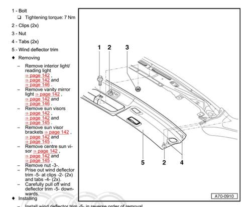

Also mein Gedanke war eine USB Steckdose in die Innenleuchte einzubauen. Passende Dose hab ich gefunden. Kann ich jetzt bei der Leuchte Saft abzweigen, z.B. bei der Leseleuchte oder so? Oder ein Kabel reinziehen? Wenn ja hat einer Tipps wie ich die Verkleidungen ohne Schaden abbekomme? A-Säule dürfte ja definitiv alles geklipst sein.
Ich will einfach nicht mehr die Kabelei für Navi und Dashcam rumbaumeln haben.
3 Antworten
Bin zwar kein Fachmann, aber die USB Buchse könnte, wenn du sie an die Leselampe klemmst, als Verbraucher erkannt werden und somit das Runterfahren des CAN BUS verhindern ! Das würde dann die Batterie leer saugen! Also eher Zündungsplus legen!
ALso die Abdeckung an der Windschutzscheibe bekommst du relativ leicht runter (siehe Bild).
Dann kannst du eine saubere Verkabelung vom Zündungsplus machen, wie @dingo28201 schon geschrieben hatte.
A4-cabrio-verkleidung-abdeckung-windschutzscheibe
Themenstarteram 9. September 2023 um 14:39
OK danke, dann gehe ich auf Nummer Sicher und ziehe Kabel durch.
