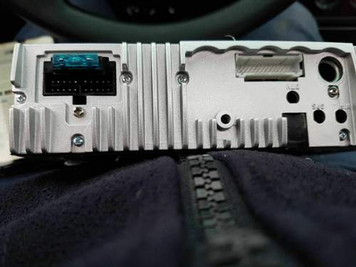

Das dritte Bild auf der linken Seite, der blaue Cinch Stecker mit der Nummer 4 „soll“ der Subwoofer Ausgang sein.
Glaube das auch auf dem Foto vom Radio zu erkennen, da steht links oben unter 4. sowas wie SW……, schlecht zu sehen, aber der müsste es sein.

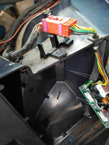

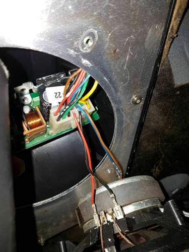

Ich habe heute morgen noch mal alles abgeschraubt,Bilder gemacht und Spannung gemessen.Daraus ergab sich folgendes:
Steckeranschluss für Subwoofer Rot/10-polig
Pin 1 Rot/Blau--Dauerplus
Pin 2 Blau/Grün
Pin 3 Braun/Rot
Pin 4 Braunes dickes Kabel
Pin 5 Weiß/Schwarz--Zündungsplus
Pin 6 Weiß
Pin 7 Gelb
Pin 8 Lila
Pin 9 Rot/Grün
Pin 10 Braunes dünneres Kabel
Wie auf den Bildern zu sehen werden aus den gerade aufgeführten Kabelfarben mit zusammenstecken des Steckers andere Kabelfarben.Daraus ergibt sich:
Pin 1Schwarzes dickes Kabel
Pin 2 Schwarz dünn--Hat Spannung,wenn Radio an
Pin 3 Rot dünn--Hat Spannung,wenn Radio an
Pin 4 Rot dickes Kabel
Pin 5 Grünes dickes Kabel
Pin 6 Grün dünn
Pin 7 Gelb dünn
Pin 8 Gelbes dickes Kabel
Pin 9 Blau--Hat Spannung,wenn Radio an
Pin 10 Braun--Hat Spannung,wenn Radio an
Die 4 Kabel mit Spannung die sind,die zu der Box im Subwoofer gehören.
Habe noch 2 Bilder vom Radio gemacht wegen der Erkennbarkeit und den Anschlüssen.
Box im Subwoofer
Kabelanschlüsse/Farben im innern des Sub
Rückseite Radio

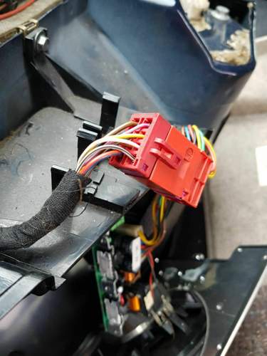

Habe den Stecker vergessen sorry
Steckeranschluss am Subwoofer
Stecker vom Kabelbaum

Da ich mich mit dem Teilaktiven System nicht auskenne, vermute ich mal, dass der Subwoofer von den hinteren Lautsprechern gespeist wird und das diese „kleine Platine“ der Verstärker für den Subwoofer ist.
Daher würde ich jetzt für mich erstmal prüfen ob die hinteren Lautsprecher angeschlossen sind und funktionieren und von diesen eine Verbindung zum Subwoofer besteht; könnte damit aber auch vollkommen falsch liegen.
Leute , beim Teilaktiven System wird der Subwoofer über den Gelben Stecker über 3 Kabel mit dem Einschalt und den 2 Audiosignalen versorgt . Strom und Masse ist extra . Die hinteren Lautsprecher werden vom im Sub integrierten Verstärker mit den Audiosignalen versorgt .
