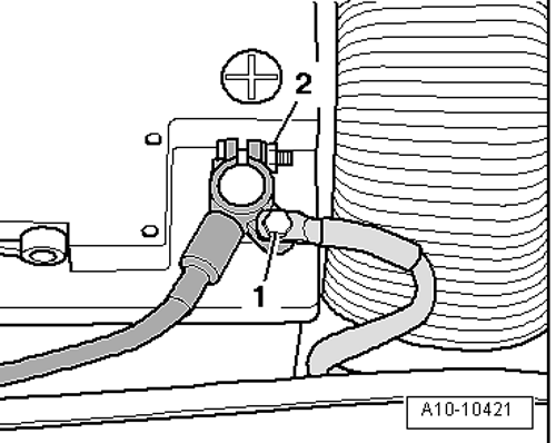

Das kann aber nur so was sein:
Batterie: Leer und defekt nimmt kein Strom mehr auf.
Das Massekabel der Batterie ab oder defekt.
Am Pluspol die Schraube 1 am Kabel zum Innenraum ist locker oder fehlt.
Wenn die Batterie komplett defekt sein "sollte" kann sein das die Spannung beim überbrücken zusammenbricht.
Nur zum prüfen: Das Massekabel an der Batterie abschrauben darf den Minuspol nicht berühren.
Das schwarze Fremdstartkabel am Batterieminuskabel anschließen.
Das rote am Pluspol und dann versuchen zu starten.

So meine lieben also ihr werdet es nicht glauben wo der Fehler war!!!!
Bei Batteriepole bei mir waren korrodiert habe ich selbst noch nie erlebt obwohl ich einmal im Jahr die Pole einfette. Beide Pole müsste ich mit Schleifpapier reinigen und hatten wieder Kontakt aber wieso zeigte mir danach das Diagnose gerät das die Spannung über Klemme 30 zu gering ist ?
