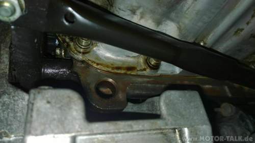

Könnte das damit zusammenhängen ?
Wp-20150921-002
von wo kommt das Öl genau gelaufen oder schwitzt es nur etwas?

Ich glaube das ist ein eher starkes Schwitzen...denn sonst hätte ich irgendein messbaren Ölverbrauch und den habe ich nicht oder ich bin blind wenn ich auf den Messtab schaue. 🙂😁🙂😁
ist doch nur ne etwas siffige Ölwannendichtung... aus meiner sicht... sah beim 2.6er meiner sis auch so aus... hab alle schrauben einen ticken fester gedreht... das ist 3 jahre her.. und kein Ölverbrauch zu messen...
Das würde sich dann mit meinen Beobachtungen was den Ölverbrauch angeht übereinstimmen. Muss bei Gelegenheit meinen Ölstand nochmal prüfen hier.
Was mich wudert, denn wenn Öl austritt muss das ja auch irgendwo fehlen. Der Heilige Geist wird mich sicher nicht heimsuchen und nachts in meinen B5 Öl nachfüllen 😁 😁

PS: Im übrigen kommt das Öl wahrscheinlich von einem undichten KW Simmering.

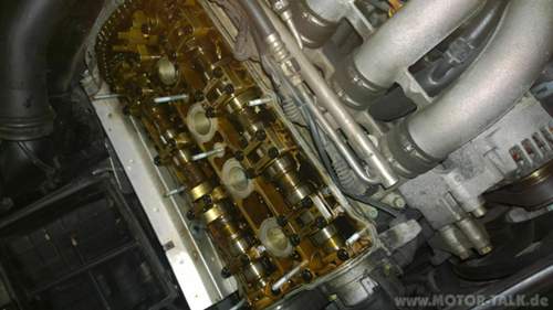

So sah der Motor aus nach dem netzten Ölwechsel ( von 15W40 auf 5W40 LM ) beim wechsel der VDD !
Wp-20140913-09-47-19-pro

Ok, beim normalen 1,8er reicht 5W40, klar. Wir haben bei den Saugern immer das Meguin 5W40 drin gehabt. Prima Öl. 😉
Wir machen Ölwechsel vorm Haus, ohne Bühne. 😉 Geht auch mit einem oder zwei Wagenhebern um die Verkleidung unterm Motor ab-/anzubauen. 😉 😁
