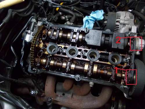

Mein a4 verliert seid dem ich ihn habe Öl an der Stirnseite wir haben schon die Zylinderkopfdichtung und die Ventildeckel Dichtung gemacht trotz allem dem saut er trotzdem weiter haben auch schon alles gereinigt um zu sehen wo es herkommen kann haben aber nix gefunden.

War vorhin mal in der Werkstatt die haben es sich mal angeschaut die tippen auf den simmering vom ölpumpenrad oder den simmering von der Kurbelwelle kann nurnoch eins von beiden sein da vorne sonst nix mehr weiter ist

Ich will ma nix sagen, aber wenn die voran gegangen Reperatur genau wegen des Ölverlusts von statten ging, dann sollte man immer von oben nach unten gucken, wo der Ölverlust seine Ursache hat und relativ zu Anfang stehen da die Nockenwellensimmerringe im Raum, bevor man sich sukzessive auch weiter zur Zylinderkopfdichtung durch "gräbt".

Die Zylinderkopfdichtung haben wir selber gemacht da würde ich keinen falls in die Werkstatt gehen da des den wert des Autos locker über steigen würde hätte des Geld auch nicht mache schon immer alles selber wenn es sich im Rahmen hält die Zylinderkopfdichtung war aufjedenfall fällig da schon etwas Öl im Wasser war zu der Werkstatt wo ich gegangen bin die kenne ich gut die geben mir immer Tipps was es sein könnte wenn ich halt echt nicht mehr weiter weiß weil ihr geschrieben habt das man es sehen müssen zwecks den 2 Simmeringen des Problem is der Drückt des Öl nur raus wenn er läuft und deshalb haben wir auch nix gesehen wie alles unten war am Wochenende bauen wir nochmal alles runter und schauen uns die 2 simmeringe an bleiben auch nur noch die 2 übrig
Da sieht man auch einigermaßen gut das des Öl schon im ölpumpenrad steht da in den Bereich ist es auch am schlimmsten

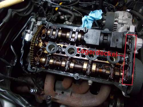

Äh, müssen die Nockenwellen nicht eh raus, wenn man an die Zylinderkopfdichtung macht (mir war so, als hätte ich die schon mal beim Wechsel einer ZKD in einer Garage rum liegen sehen 😁). Wieso macht man dann nicht eh alle Simmerringe, an die man so oder so dran kommt?
Die Nockenwellen kann man drin lassen 😉

wenn der kopf schon runter ist, sollten die nockenwellensimmerringe und noch viel viel wichtiger beim adr die kettenspannerdichtung gewechselt werden.
Fehler gefunden es war der Simmerring von der Ölpumpe der war nur noch zur hälfte drin warum auch immer 😁
also der untere kw ring? weil, die ölpumpe beim adr in der ölwanne sitzt, die hat keinen simmerring...
Ich hoffe ihr habt den Simmerring (welcher auch immer es nun war)- und alle anderen Simmerringe, die euch auf dem Weg dahin begenet sind, ersetzt und nicht einfach nur diesen einen Simmerring wieder richtig rein gemacht und weder diesen, noch einen anderen ersetzt.
Die wird aber von außen über denn Zahnriemen angetrieben.
Ja klar haben alles mitgemacht,
Jap die würd von aussen mit angetrieben
