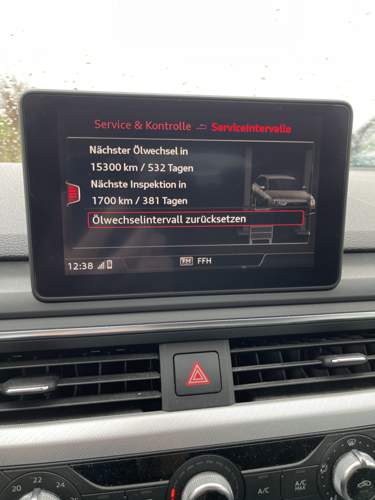

mal wieder eine Frage zu meinem Audi A4 Avant B9 EZ 01/2017 TDI Automatik mit aktuell 150.820km.
Laut Bordcomputer ist in 1.700km eine Inspektion fällig, Ölwechsel ist bei 153.000km fällig.

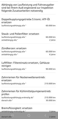

Suchst du sowas?
Screenshot-20231126-144010-myaudi
Themenstarteram 26. November 2023 um 13:42
Das hab ich, aber der will ja jetzt ne Inspektion haben, die hier nicht aufgeführt ist.
Bis dato war das immer so 30.000 (Klein), 60.000 (Groß), 90.000 (klein), 120.000 (groß), 150.000 (klein) usw. Wäre es also die kleine, plus die Zusatzarbeiten (wenn fällig) die du in der App siehst. Die kann man sich ausrechnen. Spezielles wird nach meines Wissens nicht gemacht.
