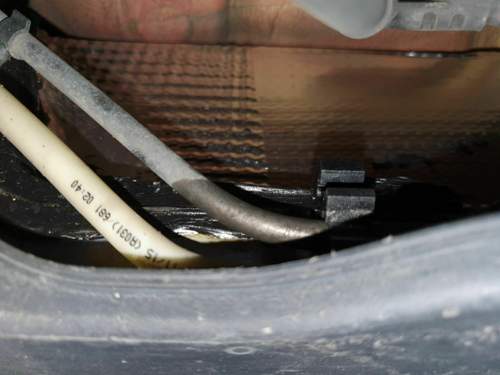

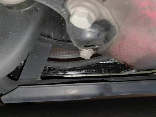

@ ballex: Auf deinem ersten und zweiten Foto sieht man, dass die Bremsleitung nicht im schwarzen Halter eingeclipst ist. Wurde eventuell vergessen...
Hm, danke für den Hinweis, stimmt. Die Bremsleitung ist das silberne Rohr, oder? Könnte ich versuchen selbst einzuclipsen...
@Gulfossi
Hab mich jetzt nochmal unter's Auto gelegt und festgestellt, dass das Bild oben nur die halbe Wahrheit erzählt. Es gibt an der Stelle zwei Clipse, auf dem Bild ist nur der obere zu sehen, im unteren ist die Leitung drin - also Entwarnung. Trotzdem nochmal danke für den Hinweis, besser man schaut bei so etwas genauer hin...gerade beim Thema Bremsleitungen.
