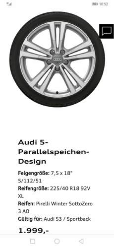

3. Winterräder
Welche Winterräder fahrt Ihr auf dem A3 e-tron? Variert der Energieverbrauch je nach Radgröße? Braucht der e-Tron andere Rädergeometrie als der leichtere Verbrenner-A3?
Als Sommerräder sind folgende montiert: 225/40 R18 @ 7.5Jx18 ET51
Ich habe schon nach gebrauchten bei eBay geschaut. Am liebsten hätte ich matte dunkel graue. Sowas hier, da bin ich mir aber nicht sicher ob die wintertauglich sind, da "glanzgedreht" dabei steht.(klick)
Dann finden sich bei eBay noch original Audi Felgen, die aber breiter sind 225/40 R18 @ 8,0x18 ET46. Sind nicht im COC Papier aufgeführt. Passen angeblich bei allen 8V - ist das beim e-tron anders?

Zu 3: Der Verbrauch varriiert schon bzgl. Reifengröße, im Winter ist aber der Temperaturabfall entscheidender als die evtl. kleineren Räder. Ich fahre im Sommer 18 Zoll, im Winter 17 Zoll. Zum Rest kann vielleicht jemand anderes noch was sagen...

zu 3. Diese Räder in 18 Zoll fahre ich als Winterräder (original Audi Winterräder mit A0 Pirelli Winterreifen).
7,5 x 18 ET 51 sind für A3 Sportback
8 x 18 ET 46 sind für A3 Limousine
Bild vergessen :-)
Screenshot-20191113-105220-com-android-chrome
