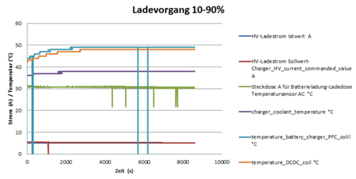

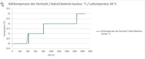

Mal ein paar Messdaten für Interessierte :
Einmal Landstraße ca. 25 km und die Erwärmung der Batterie bei ca. 28 °C bzw. der Spannungsverlauf beim Entladevorgang.
Die Spannungseinbrüche bei der Fahrt sind die Momente, bei denen das Fahrzeug geparkt wurde.
Das letztere Bild zeigt den Ladevorgang via Schukosteckdose, nahezu alle möglichen Sensoren können ausgelesen werden (inkl. Temperatur Schukostecker)
PS.: Die Messartefakte sind meinem ollen Notebook geschuldet...
Hybridtemperatur
Hybridspannung
Ladevorgang
Danke, sehr interessant. Ich frage mich nur, was mit 50 Ampere gemeint ist, bzw. wo die fließen....
Die Farben sind etwas unpraktisch, das ist ein anderer Blauton, sprich 50 °C nicht 50 A :-)
Ah ok, danke, 6A verstehe ich :)
