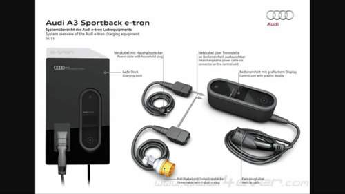

Hat jemand kürzlich einen neuen e-tron bekommen und schon das "neue", 6m lange Netzladekabel erhalten?
Laut aktuellem e-tron Prospekt (und Preisliste) gibt es ein - für mein Empfinden - deutlich entfeinertes Kabelset, bestehend aus dem Typ 2 Ladekabel sowie einem 6 Meter Schuko-Ladekabel (mit festen Kabelverbindungen).
Als wir unseren e-tron bestellten (Anfang September) gab es noch das "e-tron Ladesystem", bei dem man neben dem Schuko-Anschluß noch zwischen einem 16A blau bzw. 16/32A CEE Kabel wählen und bei Bedarf das passende Kabel anschließen konnte. Auch gab es noch das Ladedock, das nun aus der Preisliste verschwunden ist.
In unserer Auftragsbestätigung haben wir noch das 7,5m Netzladekabel für das e-tron Ladesystem bestätigt (Aufpreis 30 EUR), das es nun auch nicht mehr zu geben scheint.
In MyAudi wird unter den Fahrzeugdetails bei unserem noch nicht ausgelieferten e-tron nun auch das neue 6m Kabel gelistet, vom "e-tron Ladesystem", dem 7,5m Netzladekabel sowie dem CEE Stecker ist keine Rede mehr.
Ich hoffe sehr, dass wir noch das Ladesystem bekommen, das wir bestellt haben. Insbesondere der fehlende CEE Stecker wäre mehr als ärgerlich, da wir dann zwingend eine Wallbox in der Garage installieren müssten (oder auf Schuko zurückgreifen, mit in der Konsequenz längeren Ladezeiten). Ich finde, dass Audi diese doch erhebliche Entfeinerung nicht ohne finanzielle Kompensation durchziehen kann (und damit meine ich nicht nur die 30EUR Aufpreis für das längere Kabel). Bin mir aber sicher, dass sie es versuchen werden...

Im Anhang die Audi-Mitteilung zum neuen Ladesystem. Es hat eine Ladeleistung von 2,3 kW.
Ärgerlich! Die deutlich verringerte Größe könnte man als positiven Punkt aufführen.
Falls euch der Wegfall des CEE-Steckers sehr ärgert, würde noch die Möglichkeit bestehen sich ein gebrauchtes e-tron Ladesystem zuzulegen, die gibt es z.B. zwischen 400-600€ bei ebay. Ebenso passt wohl auch das Ladegerät von Volvo, das gibt es auch mit CEE-Stecker.
