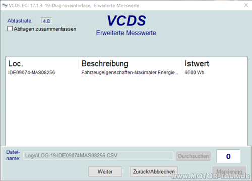

Soweit, sogut. Das bedeutet, dass die Batterie ausgetauscht wird, wenn die 'Kapazität der Batterieleistung' innerhalb von 8 Jahren oder 160'000 km unter 70% fällt.
70% von wieviel? Wie und von wem kann das garantiewirksam gemessen werden?
Im VCDS habe ich unter STG19 - Erweiterte Messwerte - IDE09074-MAS08256 (also ziemlich weit nach unten scrollen) einen Wert von aktuell 6'600Wh gefunden.
Wie sieht der Maximale Energieinhalt bei euch aus?
Maxenergieinhalt
