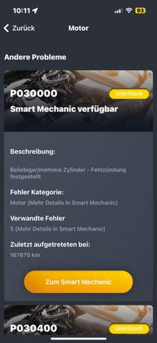

Hallo zusammen. Ich habe folgendes Problem und zwar läuft mein Audi A3 8V 1.2 TFSI im Stand sehr unruhig. Beim Fahren ist mir persönlich nichts aufgefallen.
Ich habe das Auto dann ausgelegt und folgendes kam:
- P030400 Zyl. 4 Fehlzündung erkannt.
- P030000 Beliebiger/mehrere Zylinder - Fehlzündung festgestellt.
Habe dann mal die Zündkerzen und die Zündspulen getauscht. Bis jetzt kam kein Fehler mehr dass Auto läuft aber trotzdem noch im Stand unruhig.
Fehlercode
Fehlercode

Also wir haben den kleinen ausgelesen und dann kam dieser Fehlercode: - P030400 Zyl. 4 Fehlzündung erkannt. haben dann die Zündspule von Zyl. 4 getauscht mit einer anderen Zündspule vom Motorblock und zack war der Fehler bei Zyl. 2. Habe direkt alle Zündkerzen und Zündspulen erneuert und der Motor lief wie nie zuvor absolut ruhig und kein Ruckeln mehr.
