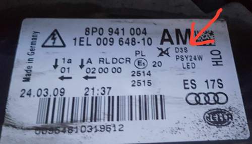

Also bei mir steht das auf dem Scheinwerfer, da die LED defekt sind und da hab ich´s entdeckt - es steht drauf was für ein Brenner drin verbaut ist 😁
Bei mir ein D3S 😉
Aber wennst einfach nach der Teilenummer deines Scheinwerfer´s gegoogelt hättest, wärst selbst auch drauf gekommen. Denn mit der 8P0...irgendwas - Findest den richtigen SW mit dem dazugehörigen Brenner Typ.
