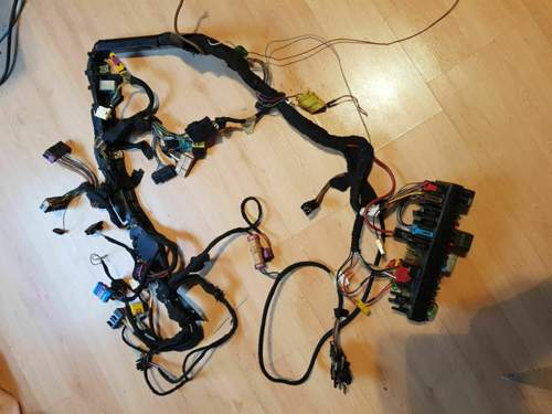

Also mach bitte folgendes das ganze Stecker ziehen und Sicherung ziehen kostet nur Zeit und bringt nichts. Mein Plan ist die Verkabelung wäre vom rechten Blinker in Strang still legen und es neu verdrahten. Weil den Strang zu ersetzen ist eine heiden Arbeit. Ich habe einen Kabelstrang daheim damit kann dich mit Bildern helfen. Hier noch ein Bild von kompletten Kabelstrang.

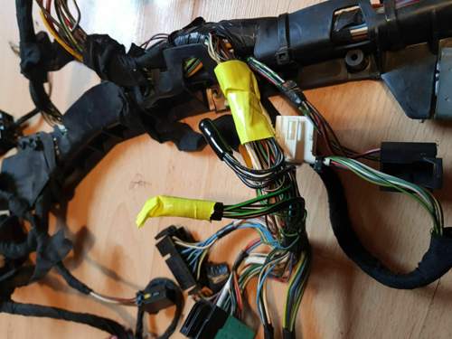

@Kaikiwei ich habe den Sammelpunkt A5 laut Schaltplan in meinem Strang gefunden wo er ist. Ich habe es mit gelben Panzerband für dich markiert. Also mach folgendes alle 5 Drähte dort abzwicken und danach sollte rechts nichts leuchten. Jetzt steckst du alles wieder an wo was abgesteckt hast danach Zündung einschalten rechts Blinken, und dann alle 5 Drähte ein Stück abisolieren und jetzt nimmst du dünnen schwarz/grünen Draht und verbindest immer nur einen der anderen Drähte, bis im KI Blinkerpfeil blinkt. Sollte bis dahin der Spuk ausbleiben beide zusammen lassen und nächste .Verbindung an Sammelpunkt ran bis der Spuk beginnt, und der Draht ist dann die Ursache. Hier kommt noch das Bild dazu.

nach langem Rumprobieren über die Feiertage, bin ich dem Problem nun schlussendlich auf den Grund gekommen.
Der Fehler lag in die Platine des Kombiinstruments.
Hier hatten sich ein paar leiterbahnen kurzgeschlossen und somit den Fehler ausgelöst. Platine getauscht, alles wieder in Ordnung.
