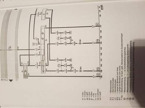

Ich habe bei meinem Audi 80 B4 2.0E Bj. 1994 seit 2 Tagen ein ziemlich komischen Fehler.
Morgens kurz nach dem losfahren, sind plötzlich Grundlos auf der rechten Seite beide Blinker vorne und hinten angegangen. Zu diesem Zeitpunkt hatte ich allerdings noch kein einziges mal rechts geblinkt, ausschließlich links. Auch komisch ist, dass die Blinker durchgängig an sind, also nicht blinken sondern einfach leuchten. Auf der linken Seite funktioniert allerdings alles weiterhin normal.
Damit allerdings nicht genug. Wenn ich beim fahren bzw. eingeschalteter Zündung, die warnblinkanlage anschalte, gehen plötzlich alle 4 Blinker an und leuchten einfach nur durchgängig. Und wenn ich die warnblinkanlage bei ausgeschalteter Zündung anmache, blinken zwar alle 4 Blinker normal, allerdings springen dann plötzlich andere Komponenten wie die Einspritzung, oder der Servo an und klackern im Takt der Warnblinkanlage. Auch die Tacho und Uhrbeleuchtung schaltet sich im Takt ein und aus. Beim fahren ist allerdings bis auf die durchgängig leuchtenden Blinker alles normal. Motor läuft wie immer und auch alle Beleuchtungen funktionieren bei angeschalteter Zündung.
Habe bereits alle Relais und Sicherungen gezogen. Ohne Wirkung.
Hat jemand vielleicht eine Idee wo ich mit der Fehlersuche anfangen könnte?

@stef1992 schrieb am 18. Dezember 2019 um 13:09:52 Uhr:
Hallo
Ganz offensichtlich hast du eine ungewollte Verbingung von ZÜNDPLUS zu den blinkern Rechts
Zündung an: Blinker leuchten.
Zündung an, Warnblinker an: Der Strom fließt ungewollt von rechts in den Warnblinkschalter zurück, das Warnblinkrelais kann nicht Arbeiten, alles leuchtet.
Zündung aus, Warnblinker: Deine blinkenden rechten Lampen versorgen über die ungewollte Verbindung im Takt der warnblinkanlage die Zündung rückwärts mit Spannung.
Das kann verdammt viel sein. Spontan fällt mir der Lenkstockschalter ein, an dem das alles zusammenläuft.
Prüfung: Verkleidung unter dem Tacho um die Lenksäule abnehmen (Schrauben von unten raus), wenn die Verkleidung ab ist, dann bei ausgeschalteter Zündung alle Stecker vom Lenkstockschalter abziehen.
Jetzt Warnblinklicht (schalter mittelkonsole) einschalten. Was macht die Zündung? Bleibt die Zündung jetzt ruhig hast es gefunden. Jetzt die Stecker/Kabel hier genau anschauen, Lenkstockschalter genau anschauen und ggf tauschen.
Hier würd ich auf jeden Fall mal anfangen. Viel erfolg bei der Suche.
Mfg 🙂

Habe jetzt eben mal die Verkleidung unter dem Lenkrad abgeschraubt und die Stecker fürs Zündschloss und das Blinkerrelais gezogen. Und siehe da, wenn ich den Stecker vom Blinkerrelais ziehe springt die Zündung nichtmehr an wenn ich den WBS betätige. Vielmehr passiert garnichts mehr. Die Blinker rechts gehen aber weiterhin an wenn ich die Zündung selber einschalte, und es gehen auch weiterhin alle 4 Blinker an wenn ich den WBS bei eingeschalteter Zündung drücke.
Fällt euch dazu irgendetwas ein? Liegt es vielleicht letztendlich doch nur am Blinkerrelais?
Nein am Blinkerrelais liegts nicht. Er kann dann nur nichtmehr rückwärts versorgen
Mfg
Ich habe jetzt gerade den Schaltplan studiert mein Verdacht liegt auf den Warnblinkschalter. Das der Kontakt 6/R Spannung rausgibt.

@Quattro101 schrieb am 19. Dezember 2019 um 16:04:44 Uhr:
Hmm gut möglich. Kann ich das prüfen?
Also Warnblinkschalter ausbauen kontakt 3 und 2/49 eine Brücke reinmachen, dann sollte bei Zündung ein nichts brennen aber die Blinkanlage muß dann funktionieren. Sollte immer noch was rechte leuchten kommt der Fehler vom Lichtschalter her.
