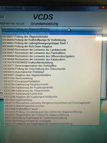

Kann mir vielleicht einer sagen was folgende VCDS Grundeinstellungsmöglichkeiten im MSG zu bedeuten haben:
IDE02295-Kalibrierung der Kupplungsventile
IDE02298-Adaption der Kupplungsschleifpunkte
Von welcher Kupplung ist denn hier die Rede?

von den 3 Kupplungen die in dem Getriebe verbaut sind...

Sorry, vergessen zu erwähnen. Habe eine Wandlerautomatik (tiptronic) mit WÜK. Diese Adaption kann im GSG vorgenommen werden. Oder tauchen auch manche Grundeinstellungsmöglichkeiten auf, selbst wenn ich es mechanisch gar nicht verbaut habe?:rolleyes:

Ist das eigentlich nicht für die S-Tronic?

Ist auch meine Vermutung. Taucht aber dennoch bei mir in den Grundeinstellungen des MSG auf...

Hier ist doch die Rede von der 8 Gang Tiptronic und die hat 3 Kupplungen...
in dem Video kann man sich den grundsätzlichen Aufbau des HP8 ansehen:
Über die Kupplungen (Bremsen) werden die einzelnen freilaufenden Segmente der Planetengetriebe angehalten und dadurch die verschiedenen Übersetzungen erzeugt.

Das kann natürlich sein, dass es sich dabei um die Kupplungen für die Schaltvorgänge handelt. Habe bei mir eine andere Getriebesoftware (von 1008 auf 1006) drauf machen lassen und wollte gerne, wie in den SSP‘s empfohlen, eine Getriebeadaption mit VCDS durchführen. Dabei war ich nun an dem Punkt, welche Schritte hierzu alles erforderlich sind.
Meines Wissens nach müssen folgende Grundeinstellungen im GSG durchgeführt werden:
IDE00794 -Systemspezifische Adaptionswerte löschen
IDE07217-Schnelladaption (2x ohne dazwischen die Zündung auszuschalten)
Jetzt hatte ich mir die Frage gestellt ob diese beiden Grundeinstellungen auch im MSG durchgeführt werden müssen:
Hat da einer Erfahrung mit?
